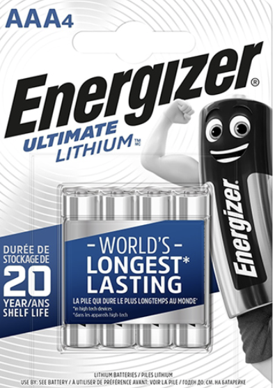

    Je vais essayer des alkaline mais les lithiums sont annoncées pour 1,5v. Piles non rechargeables. A moins que je sois tombé sur une mauvaise série mais maintenant que je les ai achetées... Capture d’écran 2023-01-16 à 23.51.57.png

    une AAA c'est max 1250 mAh, ce que reclament en general les piles au lithium.
    une alkaline, c'est entre 800 et 1250mAh, donc en cherchant bien , tu as la meme chose.
    En plus il me semble que les piles au lithium jetable sont interdites en europe, donc c'est peut-etre que du marketing.
    Je crois que tu as une pile standard qui en fait a un peu de lithium plaque sur l'anode, qui permet au vendeur de clamer le mot lithium sur l'emballage, mais en fait ca n'a rien a voir avec une pile lithium parce qu'une batterie au lithium , elle a le lithium dans l'electrolyte.
    Il auraient pu mettre du platine sur le cul de la pile et dire que c'est des piles au platine ca aurait ete la meme chose.
    Donc pour moi les batteries 1.5V au lithium c'est comme les cable hi-fi en cuivre appauvri en oxygene, ca bon pour les gogos qui ont de l'argent a depenser.
    Sans compter que d'acheter des batteries jetables au lithium, c'est un crime ecologique.
    Maintenant il existe effectivement pas mal de batteries rechargeables au lithium qui font 3.7V et qui sont regulees pour donner environ 1.5V.
    L'inconvenient de proceder de cette maniere est que'une bonne partie de la batterie est occupee par l'electronique et la prise Usb (micro-usb ou usb-C) et donc les capacites sont reduites.
    l'avantage est qu'effectivement on a une tension de 1.5V plus stable (ce qui ne veut pas dire que ca dure plus longtemps).
    Avec une batterie zinc-charbon ou alkaline, tu pars avec un peu plus de 1.5V et tu finis vers les 1V (si l'appareil ne coupe pas avant). Pour les appareils qui consomment plutot du courant que de la tension, c'e n'est pas important. Pour les appareils electronique qui demandent une tension stable, ca peut-etre un probleme, dans ce cas le NiMH ou le lihium rechargeable peut offrir une meilleure qualite d'alimentation.
    ici un test de batteries lithium rechargeables, c'est les NiMH (eneloop) qui gagnent....
    Which "Lithium" AA Rechargeable Battery is Best? Let's find out! - YouTube
    Donc si tu veux te payer de bonnes batteries, soit tu prends des eneloop en NiMh , soit du lithium (mais rechargeable), et la faut prendre une bonne marque. (les VapCell semblent excellentes mais c'est les plus cheres).

    Désolé, je pensais que par "Lithium", tu parlais de piles (batteries) rechargeables Li-ion. Mon discours ci-dessus n'est pas applicable aux piles non rechargeables. Il n'y a pas de convertisseur DC-DC.
    En fait, j'ai tellement l'habitude que ce genre d'appareil "bouffe" les piles que je les associe automatiquement à "collec' de piles rechargeables".
