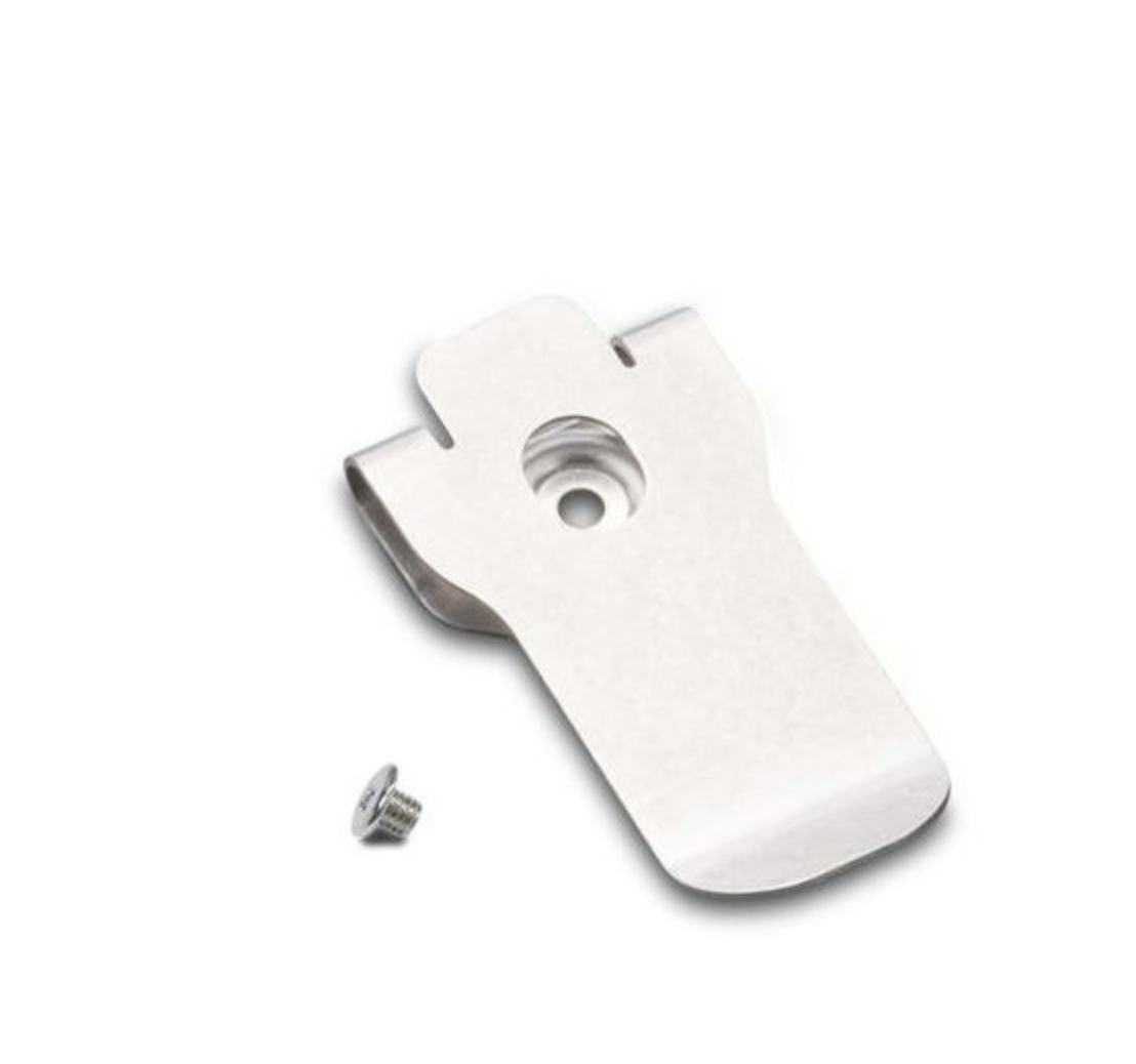

    J'ai acheté le zoom F1
    Au dos on peut mettre une visse pour attacher le clip ceinture.
    Je. cherche un adaptateur pour mettre à la place du clip ceinture une grif porte accessoire pour le mettre sur mon Canon R5.
    Merci de votre aide.
    Olivier.

    Si le filetage du F1 est au pas 1/4" Kodak ce qui est vraisemblable, il existe de nombreux accessoires, certains avec rotule simple, d'autres en mini-bras magique (*), d'autres encore avec suspension souple et aussi des rigides avec contre-écrou pour le blocage.
    (*) perso celui que je conseillerais car ça permet d'avoir éventuellement l'écran sous les yeux ou aussi d'orienter les additifs micro dans la bonne direction.

    J'ai un doute si la visse pour l'attache ceinture est du 1/4
    En fait j'ai commandé le Zoom F1 et j'attend de le recevoir début de semaine prochaine.
  4. olimacg5
    +0 / 0 / -2
    1,000
    317
    est ce que dette visse est du 1/4 ?

    L'accessoire Zoom de Giroudf semble bien conçu, ce qui n'a pas toujours été le cas dans le passé, j'ai souvenir d'un sabot de la marque pour son H4n qu'il m'a fallu retoucher à la lime pour qu'il entre sur la griffe... Pour voir si la tige du Zoom F1 est filetée en 1/4" (6,35 mm) et non en métrique 6 mm pas de 100, essayez de la visser sur votre boîtier photo SANS FORCER, si elle semble bloquer au bout de deux filets c'est que ce n'est pas du 1/4" mais la logique voudrait que ce soit du 1/4" pas Kodak.
