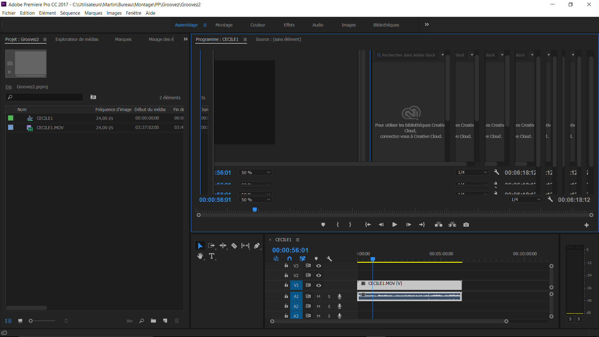

    Du coup, j'ai du nouveau mais pas du mieux. Le problème est revenu sur un projet bel et bien initié avec Première Pro CC 2017. Lorsque je mets à plus de 25% ou sur adapter, et qu'en plus de cela je modifie la taille du panneau du moniteur, il se passe cela (voir capture d'écran ci-dessous) : Capture.PNG
    Je précise à nouveau que tout mes pilotes sont à jour et que, ça je ne l'avais pas dit, j'utilise un Aspire VX 15.
    Voilà Voilà, je sais pas si ça aidera mais merci d'avance.

    Pourtant pour moi c'est typique d'un problème de carte graphique.
    Parfois les derniers pilotes sont moins bons que des plus anciens sur certaine cartes.
    Ca vaut le coup d'essayer de revenir en arrière sur quelques versions du pilote graphique.
