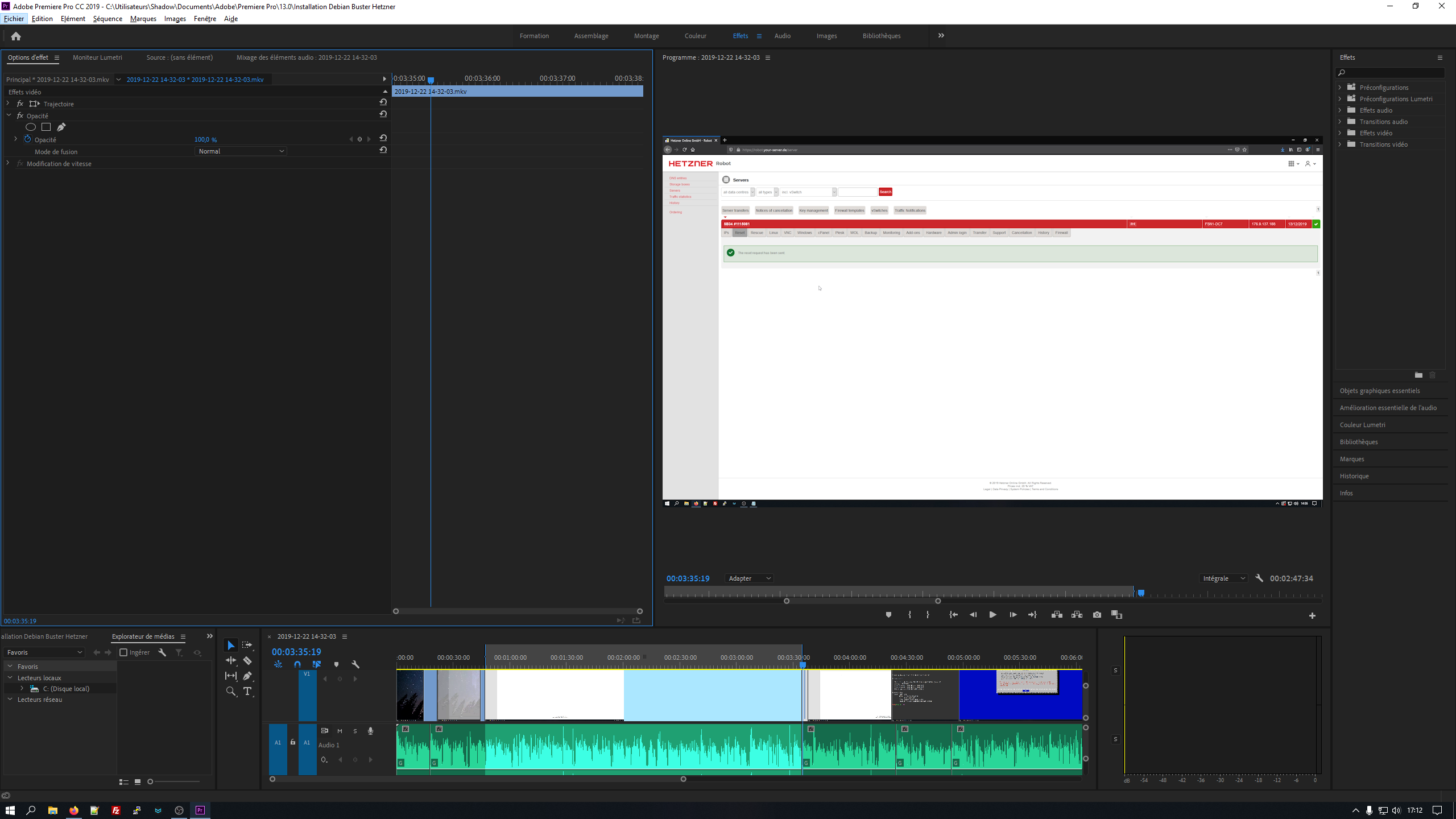

    Voilà le résultat du zoom à 150%

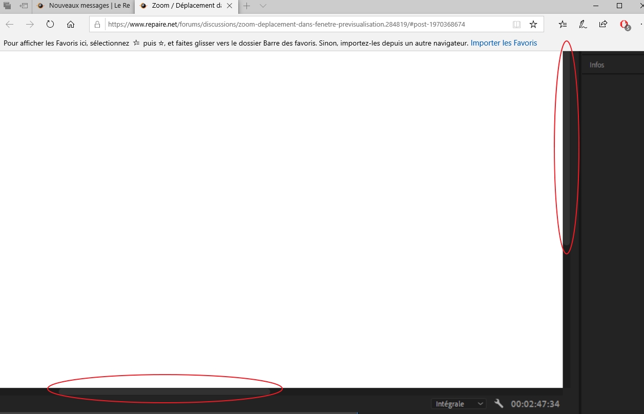

    Et donc... tu vois pas les barres là ? :D

    Tu peux aussi te déplacer dans l'image avec la main (touche H), en restant cliqué et en déplaçant le pointeur. Tu sors de la main avec la touche R. Personnellement je ne me sers plus des ascenseurs depuis belle lurette mais uniquement de la main et de la molette quand c'est possible, comme dans les autres logiciels Adobe.
  11. Nexus75
    +1 / 0 / -0
    Alors je dois avoir une vision très particulière car je ne voyais absolument pas les barres sur les côtés.
