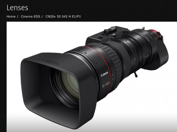

    même pas de T2.8.....:D
    Maximum Relative Aperture
    T5.0 at 50-560mm
    T8.9 at 1000mm
    T7.5 at 75-840mm
    T13.35 at 1500mm (1.5x)
  3. Forest Finbow
    11 655
    53
    173
    +16 / 34 / -0
    Erf, c'est vrai que l'ouverture relative ne paraît pas forcément spectaculaire mais en fait elle est plutôt honorable.
    Premièrement les valeurs reportées ici ne sont pas l'ouverture relative du diaph, mais le facteur de transmission de lumière (exprimées en T), nécessairement en dessous de l'ouverture relative (exprimée en F).
    Ensuite quand on regarde les focales attaquées, j'ai presque envie de dire heureusement qu'il n'y a pas de 2.8 (j'exagère à peine) : pour mesurer T5 (photométrique) à 590mm sur un zoom, il faut probablement quelque chose comme un diaph à F/4 (ouverture relative) et c'est déjà très gros, quelque chose comme 14 cm de diamètre (560/4) pour la frontale. Si on prends la position la plus télé on retrouve la même valeur (1000/8) à la louche donc ce choix permet avant tout d'avoir un zoom relativement compact. Les spécifications précisent ainsi 136mm de diamètre pour la frontale et un poids net de 6.6 Kg. Le mot compact est à placer dans le contexte du 35mm, n'est-ce pas ;-)
    Pour obtenir du T2.8 aux mêmes focales il faudrait ainsi un diaph autour des F/2 et des brouettes, soit une frontale de presque 30 cm de diamètre et un poids en accord avec tout ça !
    On passe rapidement sur le fait qu'obtenir une bande passante compatible 4K à très large ouverture sur des longues focales est virtuellement impossible et que si ce qu'on veut en faire c'est juste du flou d'arrière plan, n'oublions pas que ça sera déjà vraiment vraiment flou à pleine ouverture, probablement trop à partir des 300 ou 400 mm... La mise au point devenant particulièrement difficile à faire
