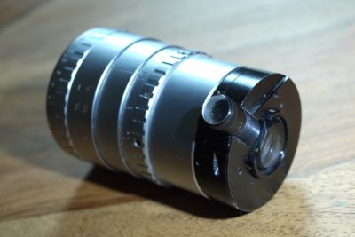

    Cherche des infos sur ce zoom , et comment l'adapter sur un panasonic GF1
    Sur l'image ci jointe je ne vois pas comment l'adapter

    C'est une opération à oublier pour plusieurs raisons :
    c'est vraisemblablement une optique à l'origine conçue pour une caméra film à visée par coude reflex ... vraisemblablement format argentique 8 mm. Donc il n'y aurait pas de couverture du capteur GF1. De plus la réalisation d'une bague adaptatrice possédant le bon tirage au cas improbable où celui-ci serait possible coûterait un oeil ... à supposer qu'un artisan veuille s'en charger.
    Il faudra voir si la partie noire n'appartient pas à la caméra sur lequel il était à l'origine monté ... mais ça ne changerait rien à ce que qui a été dit plus haut.
