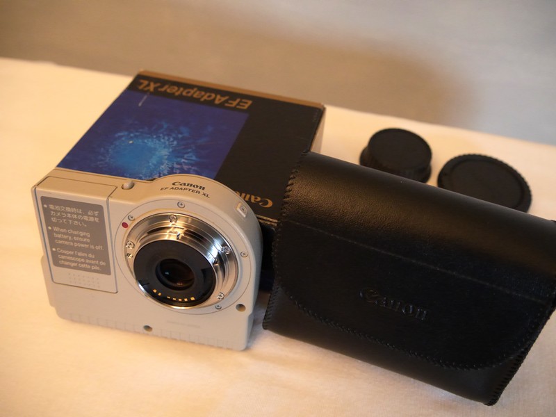

    Faut juste l'adaptateur de monture

    Bonjour Cudorge,
    Si tu souhaites un adaptateur XL1H vers le zoom Canon 100-400 mm j'en ai un qui dort dans mon grenier. Je te le céderai avec plaisir. Tu me feras une proposition par message privé au cas où ça t'intéresse...
    Personnellement j'ai eu cet ensemble XLH1 + 100-400 Canon et ça marchait très bien. Maintenant, il est vrai que les appareils à cartes sont bien plus performants et pratiques d'emploi ! A toi de voir...

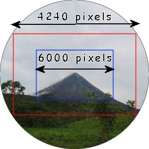

  11. giroudf
    +891 / 4 050 / -39
    bon le lien donne une explication qui manque de logique.
    Comme toutes les explications de ce type, elle confondent zoom (grossissement ) et crop (champ).
    quand tu cropes, le champ se reduit, mais le facteur de grossissement reste (pour autant qu'on utilise le meme objectif dans les deux images).
    on pourrait plutot faire l'analogie avec une photo imprimee.
    si une photo format carte postale est tiree a partir d'un full frame, les images cropees correspondant aux autre formats de capteurs, sont une decoupe d'un rectangle dans cette photo.
    donc la photo (et le sujet de la photo) ne changent pas de taille, on en a juste une plus petite partie. Da'illeurs si on les mets cotes a cotes, on se rend bien compte que c'est bien la surface d'image qui change et pas le contenu.
    C'est l'erreur que font beaucoup de site web en affichant bien l'image qui montre les differents crop (cadrage),
    mais quand il s'agit de prendre un exemple, il affichent des images qui ont toutes la meme taille.
    Alors evidemment, si on etire ce bout de photo pour le remettre au format carte postale, on fait un agrandissement, mais on a pas plus d'information dans l'image.
    Ce serait comme de tirer une photo sur un format timbre-poste puis de refaire un tirage au format A3. On vera mieux les details sur le tirage A3 , mais on ne verra pas plus de details.
    Parce que si tu dis qu'une image prise sur un APS-C est 1.7X zoomee qu'avec un full-frame, ca suppose qu'on va pouvoir voir des details sur l'image 1.7X zoomee qu'on ne pourrait pas voir sur l'image full-frame.
    Donc le champ change , mais pas le facteur de zoom.
    On pourrait quand meme nuancer en disant que effectivement , a resolution egale (par exemple deux capteurs de 24 Mpixels, le capteur le plus petit offre quand meme une meilleure resolution, donc au grossissement on verra plus de details, a condition qu'on n'ait pas atteint les limites de l'objectif. Dans ce cas, effectivement on pourrait utiliser l'analogie avec un zoom.
    Mais bon , vu la grande disparite de resolution des capteurs, il faudrait integrer la resolution de chaque capteur dans le calcul du crop, pour obtenir une valeur qui fait du sens.
    Par exemple un full frame basse resolution (disons 12Mpx) contre un APS-C a 24Mpx, avec le meme objectif , donne un facteur zoom bien plus grand que le calcul du crop.
    Le crop (en surface de capteur donnerait environ 1.6, mais en fait on a ca.
    Donc une image 1.6x plus petite (crop), mais dont la resolution est 2x plus elevee.
    (6000x 1.6=9600 pixel equivalents sur un full frame)
    du coup , aligner les deux images a une focale equivalente c'est pratique , parce que le cadrage, c'est une chose qu'on peut facilement constater, mais en realite, si on fait ca , on a deux images qui sont de qualite tres differente.
    Ca serait encore plus flagrant sur un micro 4/3 avec un crop de 2, ce qui ferait une resolution 3x superieure a un full frame de 12Mpixels.
