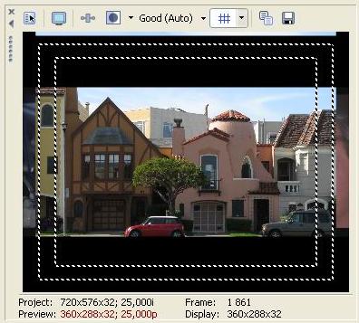

    cela concerne la "zone de sécurité" extérieure (paramétrée à 10% dans mon cas)qu'on a en pointillé sous vegas et qui évite - lors de la visu sur TV cathodique - d'avoir des choses qui sortent de l'écran.
    Mon pb est que sur mon écran TV, les éléments ne disparaissent pas du tout ! je vois sur ma TV cathodique TOUT ce qui est extérieur à la zone de sécu ! j'ai fait une capture d'écran de ma prévisu sur l'ordi pour que vous ayez une idée de ce que ça donne.
    de + mes images sont étirées vers le haut alors que sur l'ordi elles sont ok.
    j'ai fait pas mal de tests en modifiant par exemple la taille 720x576 en 720x540, ou l'aspect ratio en mettant 1 au lieu de 0,9xxx, etc.
    j'avoue que je suis perdu !
    j'ai par exemple lu des posts sur les PAR (pixel aspect ratio) et je n'ai pas compris gd-chose...
    je ne sais plus qui faire !
    quels DOIVENT etre les parametres de base du projet pour sortir une video "clean" ???
    720x576 ?
    aspect ratio =?
    modifier TOUTES les videos en disant "maintain aspetc ratio = NO" ???
    autre ???
    merci à vous par avance pour votre aide
    cordt
    weyb

    Moi je dirais que c'est tant mieux si tu peux voir ce qu'il y a en dehors de la zone de sécurité. Je pense que c'est lié à ton écran, pas à ta vidéo. Tu as essayé avec un autre?

    Encore oui.
    Les télés bombées, correspondant un peu au cadre intérieur, ont disparu depuis longtemps.
    Les télés plates mais courbées se font de plus en plus rares aussi. Les bonnes n'avaient quasiment pas besoin du cadre extérieur.
    Les télés actuelles, des écrans d'ordinateurs, n'ont plus rien à y voir.
    Ces cadres restent toutefois un bon moyen de cadrer et centrer ses textes ou autres inclusions.
    On peut aussi choisir la grille; mais c'est plus lourd.
    720x540 était le format "NTSC"; donc moins de lignes et plus rectangulaire que l'européen.
    Si les images originales sont 720x576 (SD en "PAL") conserve ça d'un bout à l'autre et tout sera parfait.

    non pas essayé sur une autre télé (bonne idée !), j'en ai pas d'autre...
    mais je vais y réfléchir !
    edit : j'ai testé avec une vieille tv d'un voisin et c'est pareil...
    mes videos proviennent d'un APN Canon PowerShot, donc je "crois" qu'elles sont en 640x480 (donc 4/3)
    edit : elles sont en "640x480x32"
    si je comprends bien, en gros, j'oublie cette histoire de zone extérieure (qui était masquée avant mais plus maintenant) ?
    donc je dois modifier et "recadrer" tous mes effets pan/crop sur les videos pour que celles-ci soient aussi dans la zone extérieure ?
    et donc, pour les parametres du projet ?
    - 720x576 ("PAL DV") qui est du 5/4 --> impact pour mes videos en 4/3 ???
    - aspect ratio --> ? 1 ? 0,9... ?
    et pour les parametres de chaque video ?
    - "maintain aspect ratio" --> yes/no ???
    :perplexe:

    Sur un site de vidéo je pensais à de la vidéo de caméscope.
    Et comme la norme d'autrefois en Europe était du 720x576 j'avais donc proposé ceci.
    J'avais oublié qu'il y a maintenant pire: certains APN et les téléphones !
    Quoi qu'il en soit le mieux est de garder le format original. Ce sera un moindre dégât.
    Donc, pour moi en "640x480x32 maintain aspect ratio" --> yes me parait le plus convenable. A ce niveau-là, que l'écran soit rempli ou pas est alors secondaire. Il faut avant tout en conserver le plus possible.
    Un écran en 4:3 sera rempli; un format d'aujourd'hui laissera des bandes noires latérales, ce qui est loin d'être catastrophique. De toutes façons en passant d'un format à un autre c'est le lot commun.
    J'ai récupéré d'internet des images en 640x360, 400x304, 400x224, 384x216, 320x240 (donc le 1/4 du 640x480) ... en mpeg1 qui sont regardables. Bien sur, plus l'écran est grand et moins la "qualité" est évidente. Donc privilégier le visionnage sur écrans "adaptés" à ces définitions réduites.
    Ou alors on rogne les images pour les faire rentrer, ce qui n'est pas l'idéal. Affaire de goût.
