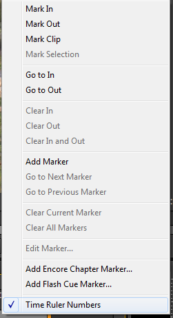

  3. moutchou
    2 050
    338
    +17 / 91 / -0
    Justement, il n'y a aucun marqueur...En tout cas j'en vois pas et rien dans les menus non plus:
  4. ogt
    Bizzare que vous ayez une marque de fin de séquence sur la timeline, et que celle ci ne soit pas indiquée dans le menu contextuel.
    Je n'ai pas réussi à reproduire votre problème.
    Est ce qu'il existe encore après redémarrage de Premiere et rechargement du projet ?
  5. moutchou
    2 050
    338
    +17 / 91 / -0
    Oui. Le problème continue même après rechargement du projet. J'ai également essayé de créer un marqueur et de les effacer tous d'un coup (comme vous me l'aviez suggéré) mais rien n'y fait.
    La seule façon que j'ai trouvé de m'en débarrasser et de créer une nouvelle séquence et de coller les éléments de la séquence "à problème" vers la nouvelle.
    Donc ça n'est pas bloquant mais pour l'exercice je cherchais à trouver une solution plus "propre" :)
