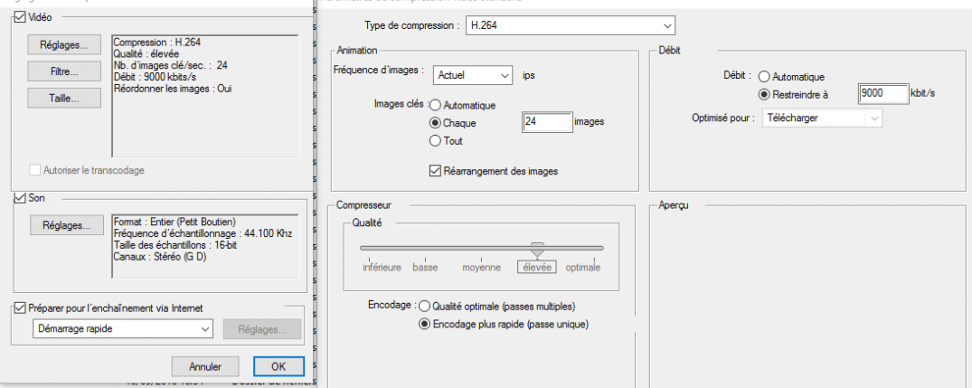

    Je désire mettre des vidéos sur YouTube. On m'a conseillé de les convertir en QuickTime avec les réglages çi joint en photo afin d'avoir comme toujours la meilleure qualité possible.
    Cela vous parait-il correct ou peut-on améliorer ce réglage. La vidéo de départ est en AVCHD.

    Désolé pour l'oubli. Ok pour le H264/Mp4, mais comment cela se traduit pour les réglages sur les panneaux çi joint ?

    - Si j'en devine bien la signification, la case Réarrangement des images n'est pas utile, parce que Youtube va réencoder totalement la vidéo (Idem pour la case Préparer pour l'enchaînement via Internet). Cela sert pour mettre une vidéo en ligne et pouvoir accéder rapidement à une partie de la vidéo sans la lire entièrement. (cependant c'est du détail)
    - en fonction de la résolution et de l'action, max 9000Kbit/s peut s'avérer insuffisant pour ne pas dégrader la vidéo avant de l'envoyer sur Youtube, elle le sera encore plus après le traitement par Youtube. L'erreur globale correspond au cumul des erreurs et non pas au plus mauvais des encodages du processus (ici Youtube).

    Depuis Edius vous pouvez passer par l'encodeur quicktime pour exporter un montage mais c'est un MP4 qu'il faut choisir en format de sortie avec le codec H264 (et non pas un QT).
    10000kb/s donne de bons résultats après le réencodage Youtube, on pousser même jusqu'à 15000 kb/s (je n'ai jamais essayé plus).
    Il y a une vidéo explicative sur Edius.fr si vous souhaitez conserver cette procédure :
    Précision importante : n'oubliez pas de passer les réglages de votre montage en mode progressif 25P s'il est en 50i à l'origine, si le projet est en 50P, rien à changer.

    C'est ce que propose l'option multipass de l'encodeur quick time Monsieur.

    Et bien c'est peut être ce que devrait choisir nono31. De ce que j'ai testé avec une valeur de 67 (j'utilise au max 70 pour les courtes vidéos) on est quasiment au max de ce qu'on obtiendra après le réencodage de Youtube mais on peut descendre à 60 si le fichier est vraiment trop gros par rapport à la capacité d'upload (cependant avec 60 il y aura certaines petites pertes de qualité généralement non visibles pour le grand publique)

    Effectivement, cela dépend des spécifs. recherchées et des contraintes soit par la qualité, soit par le débit. soit une séquence Quicktime soit un MP4
