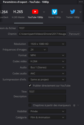

  12. Patrick31150
    14
    +1 / 2 / -0
    Voila les paramètres.
    Les identifiants YouTube sont bons.
    La version est DaVinci Resolve 18 (pas crackée, elle est gratuite).
    Ce que je ne comprends pas:
    Je viens de faire un upload d'une vidéo, pas de pb, je la retrouver sur YouTube. Je fais l'upload d'un autre vidéo, échec. je recommence avec la première , ça marche de nouveau impec. Je refais un essai avec la seconde, de nouveau échec.
    Etrange.
  13. Alcoriza
    8 200
    94
    5 209
    +294 / 698 / -5
    C'est donc une séquence particulière qui plante ? Si tu décoches "publier directement sur YouTube", le rendu arrive à se faire et le fichier est lisible ? La vidéo qui plante fait 2 minutes ?
  14. Patrick31150
    14
    +1 / 2 / -0
    J'ai décoché "publier directement sur YouTube", le rendu arrive à se faire et le fichier est lisible.
    La vidéo fait 3mn.
  15. Alcoriza
    8 200
    94
    5 209
    +294 / 698 / -5
    Lorsque tu coches l'option, la vidéo se rend donc correctement à l'emplacement choisi (et est lisible) et il n'y a que l'upload qui échoue ?
