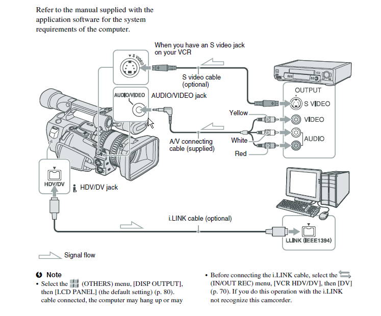

    2 z1 connectés avec le mini jack vers Rca avec adaptateur BNC pour aller jusqu'à régie (je n'ai pas le câble sony : prise spécial z1 vers Rca je ne connais pas la référence l'avez vous ??? Je ne sais pas si ça peut jouer sur la qualité)

    1) une connexion RCA est médiocre...s video juste un poil mieux ...mieux le RVB
    le top serait l'ilink ( FireWire )
    2) Cet engin ne sait traiter que de la SD ( 500Lignes max ) qualité DV ce n'est pas de la HD !!

  4. ogt
    Les sorties S-Vidéo ou Composites (RCA Jaune) sont toujours en basse définition analogique compatible avec les anciens téléviseurs.
    Pour conserver la HD il faut absolument passer par la sortie FireWire (Jack HDV/DV).

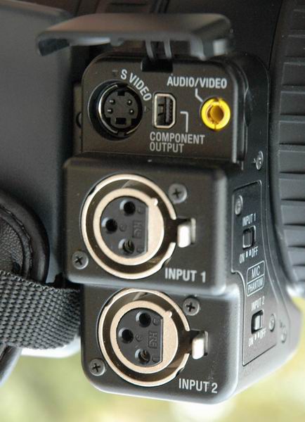

    j'imagine que la sortie "component" voir photo jointe correspond à la composante ?
    dans ce cas comment faire du multicam en firewire ? via un pc ? existe t-il des cable e-link de 30 m ?
  6. ogt
    "existe t-il des cable e-link de 30 m"
    30 m je ne sais pas, mais 20 m OUI
    DATAVIDEO 6 PIN TO 6 PIN DV CABLE 20M : DDV20
    mais ça ne résout pas votre problème si vous voulez faire du mixage en temps réel avec votre Edirol (qui je pense ne sort qu'en SD aussi)
