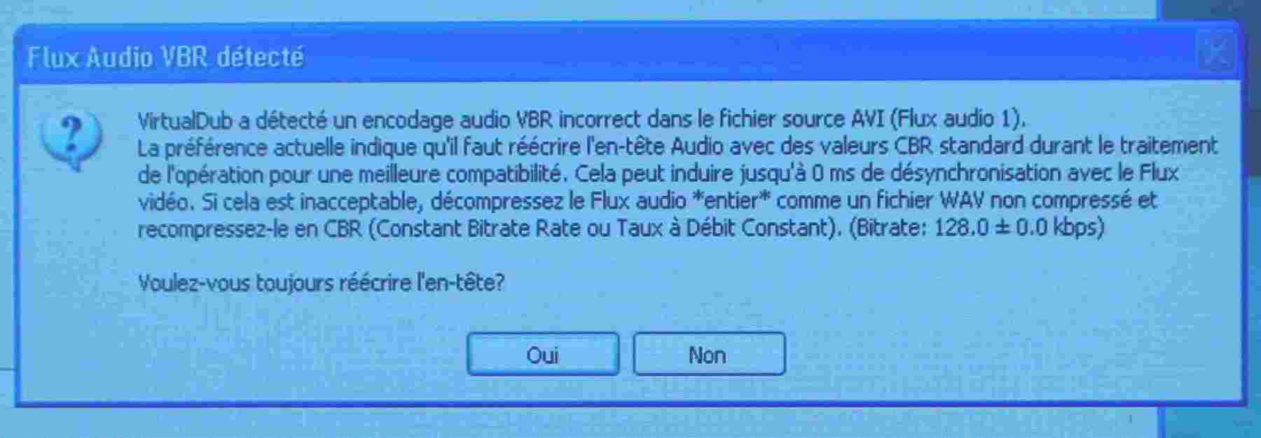

    voir la piece jointe
    j' ai tout repris a zero avec le logiciel SUPER, qui m' a pris la video sans probleme me l' a encodé et c' est ok sur mon lecteur de salon.

    La capture ecran, c'est l'audio en mp3 VBR (bitrate Variable).
    Dans la theorie, le conteneur avi est incompatible avec une piste audio vbr.
    Vdub(mod) est tres pres de la norme avi et donc "tousse un peu" lorsqu'il detecte une piste audio VBR.
    En pratique il suffit d'ignorer le message et le mp3 vbr est bien géré par les platines.
    D'ailleurs les derniers Vdub 1.8xx gèrent maintenant le mp3 vbr.

    le probleme est que en ignorant le message,et en réencodant l' audio avec de nouveaux parametres,cela ne passait pas sur mon lecteur.
    donc j' ai suivi leur conseil : audio en wav et réimport.
    En ne sortant que l' audio en wav,---en fermant virtual,---en réouvrant virtual,---en supprimant l'audio de la video,et en la remplacant par la wav--en réencodant avec Lame en layer 3 'les memes parametres qu' avant)
    une fois ma nouvelle video fabriqué et gravée,cela ne passait pas non plus sur mon lecteur.
    A ce niveau la,SUPER de erightsoft,accepte ce qu'on lui donne a manger,c' est bien utile et pratique,de pouvoir refabriquer un divx sain
    avec de l' avarié.
