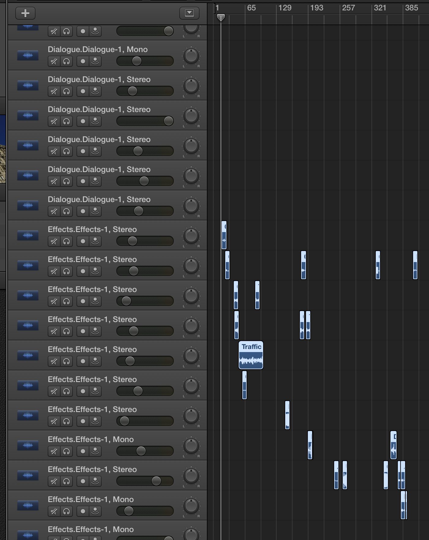

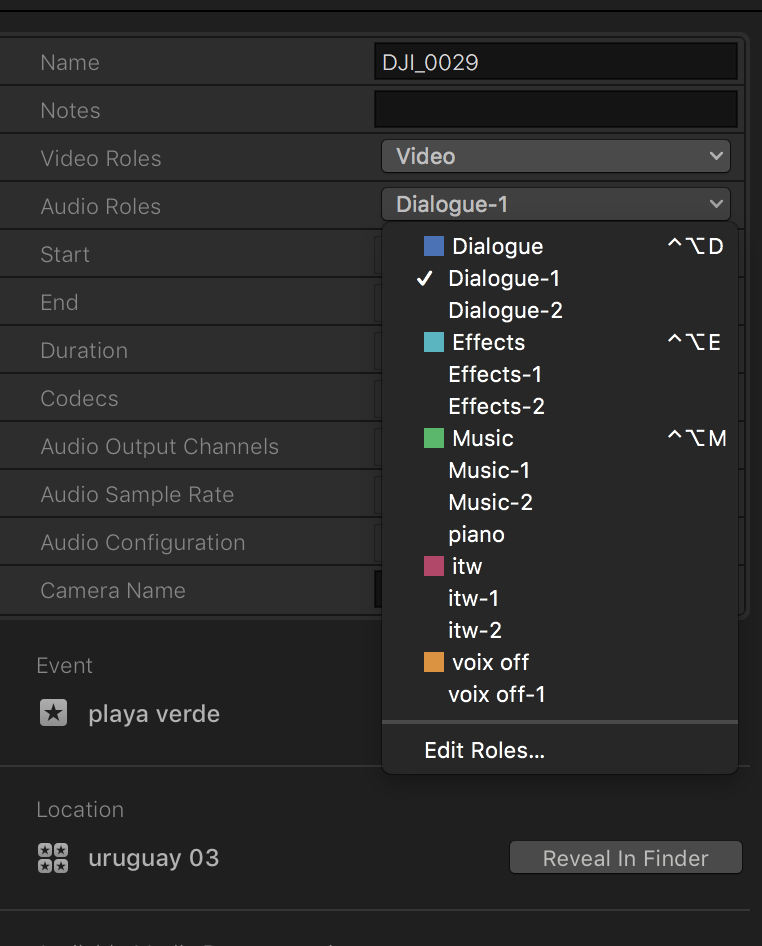

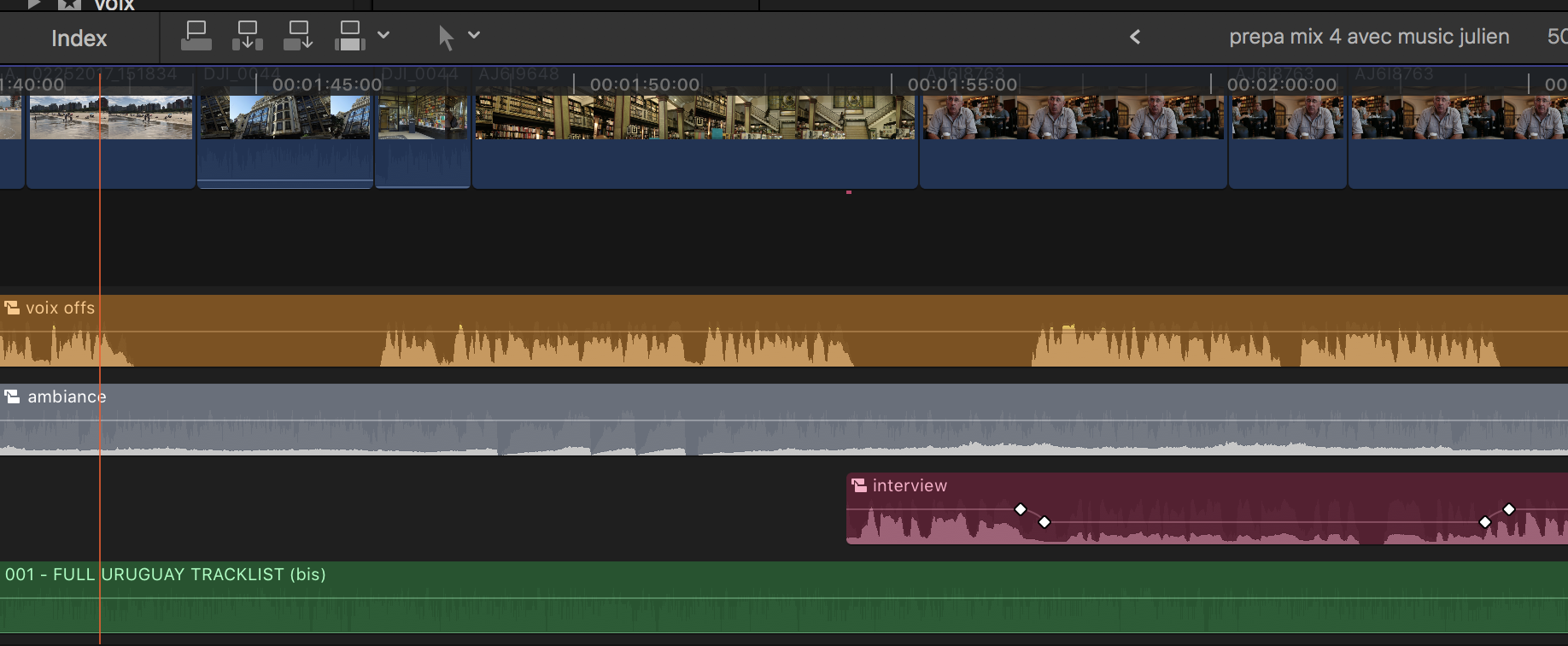

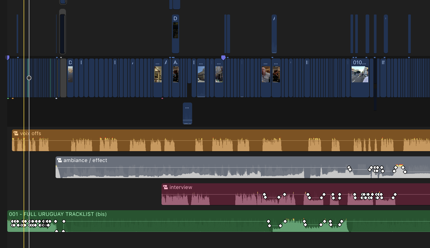

    Bonjour, quand j export une xml depuis FCPX pour l importer dans Logic Pro, Il me manque deux roles . Ils sont pourtant actif et n ont rien de different des deux autres roles (dialogues et effets )correctement exporté.
    Quelqu un a une idée sur le pourquoi du comment ?
    MErci :)
    Chris Screen Shot 2017-09-29 at 5.59.29 PM.png Screen Shot 2017-09-29 at 6.00.18 PM.png

    Bonjour, je n'utilise pas Logic Pro mais au moins pour vérifier si tous les rôles sont ok :
    - depuis FCPX, exporter AIFF par exemple mais dans réglages : rôles en tant que Audio uniquement en fichiers séparés , est-ce que tous les rôles apparaissent ?
    A noter, je n'ai pas essayé mais : ambiance / effect... en informatique il vaut mieux se méfier du symbole /. A essayer ?
    Bon courage.
  3. chrisnahon
    Hello, merci pour ton aide.
    J ai retiré le slash (/) mais ca ne change rien.
    Quand j exporte role par role en AIFF tout est là.

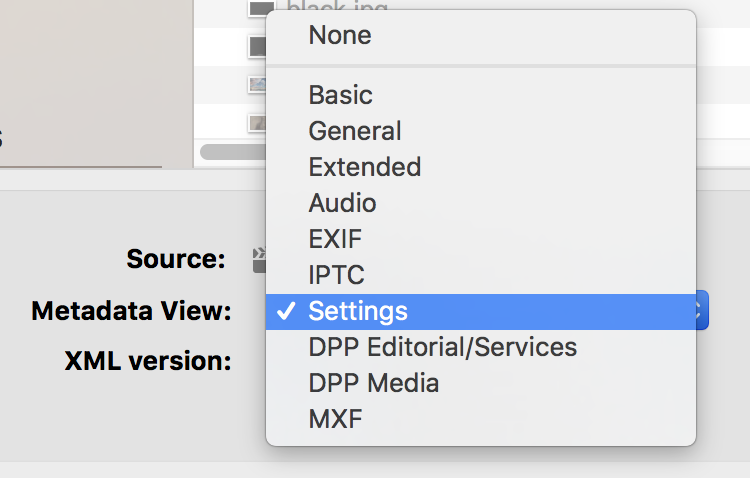

    reste a voir la question du type de xml, peut etre qu il faut choisir la bonne option ( voir JPG) j ai essayé avec general et audio, mais le resultat est tjrs le meme.
    Sinon la question pour etre plus concret serait comment exporter en aaf ou omf les sons de son montage ??
    Thanks !!

    Est-ce l'export xml depuis le PROJET (sélection du projet) fonctionne mieux que l'export depuis la BIBLIOTHEQUE (cas présenté) ?
    Pour exporter en omf/aaf FCPX ne le propose pas d'origine. Il existe le plug-in payant X2pro : X2Pro Audio Convert | Export AAF from FCPX
    Pour Logic il me semble qu'il devrait importer correctement le xml. En clair, l'omf/aaf est inutile.

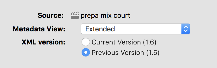

    Pour les options, basic (elémentaire dans la version française) ou Extended, le role est bien inscrit dans le fichier xml dans ces deux cas.
    Je recommande l'extended en prenant soin de déplacer puis remettre un plan avant d'exporter (je n'explique pas juste vieux constat peut-être résolu aujourd'hui).
    Le fichier xml peut être ouvert avec le bloc-note. Attention ils ne faut pas l'enregistrer depuis le bloc-note ! Il suffit de rechercher le terme audioRole (version 1.6) ou role (version 1.5).
    A noter d'après le site d'Apple, pour une version 10.3 de FCPX et 10.2 de Logic Pro (plus ancienne), il faut utiliser la version 1.5 du xml : Exporter au format XML depuis Final Cut Pro X 10.3 pour Logic Pro X - Assistance Apple
    En clair, un essai d'export xml depuis le projet est-il fonctionnel ?
  5. chrisnahon

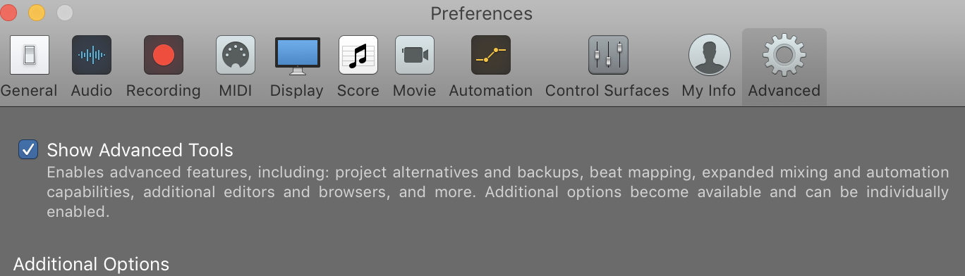

    Bravo pour le coup de la version 1.5. J utilise FCPX 10.3.4 et deux version de Logic pro 10.3.2 et 10.2 Dans les deux cas la solution etait de cocher version 1.5 ds l export XML et ENFIN ca marche ! Pour Logic Pro il a fallu aller ds les prefs et activer un mode advanced tools sinon l export aaf n etait pas proposé ds la liste.
    En esperant que cela serve aux égarés du son comme moi.
    Encore MERCI
