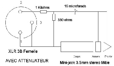

    Prob lecture de schema
    Bonjour
    je viens de modifier une fiche XLR en Jack
    d'apres le schema (en piece jointe)
    mon souci
    comment placer la resistance 330ohms ?????
    si je la mets entre le 2 et le 3 le micro ne
    fonctionne plus.:perplexe:
    pour un SONY FX1 je dois bien utiliser un jack
    stereo sur lequel je couple les 2 voies !!!!
    a l'ecoute avec un casque pendant la prise de son
    avec le micro K6 ME66 est il normal d'avoir un leger souffle?????????
    Desole mais je ne suis pas tres doue en electronnique.
    merci par avance pour vos reponses:jap:
    jean francois

    Regarde bien le crobar, la 330 n'est pas entre le 2 et 3, mais entre la pin 3 et la 1 K.
