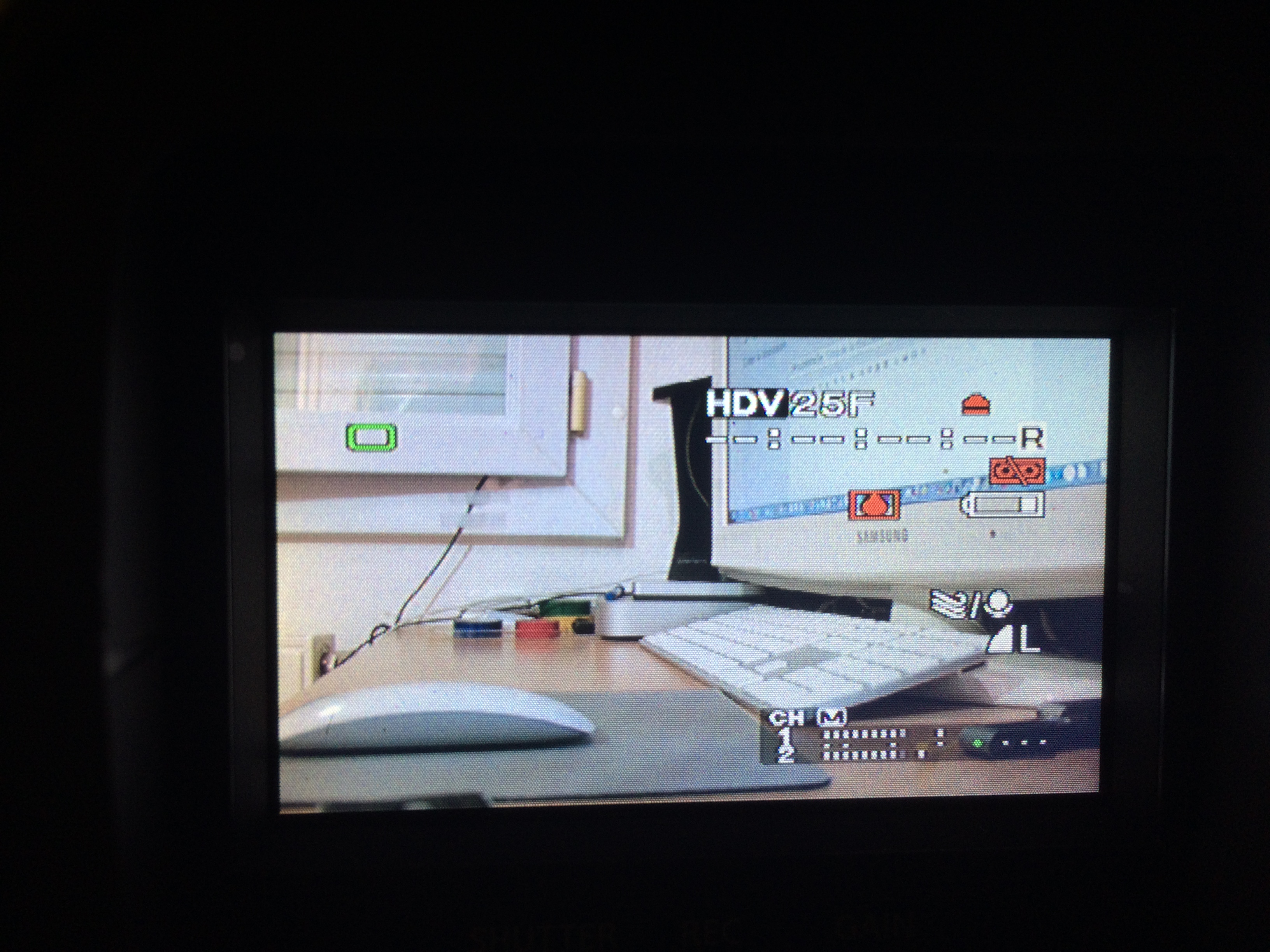

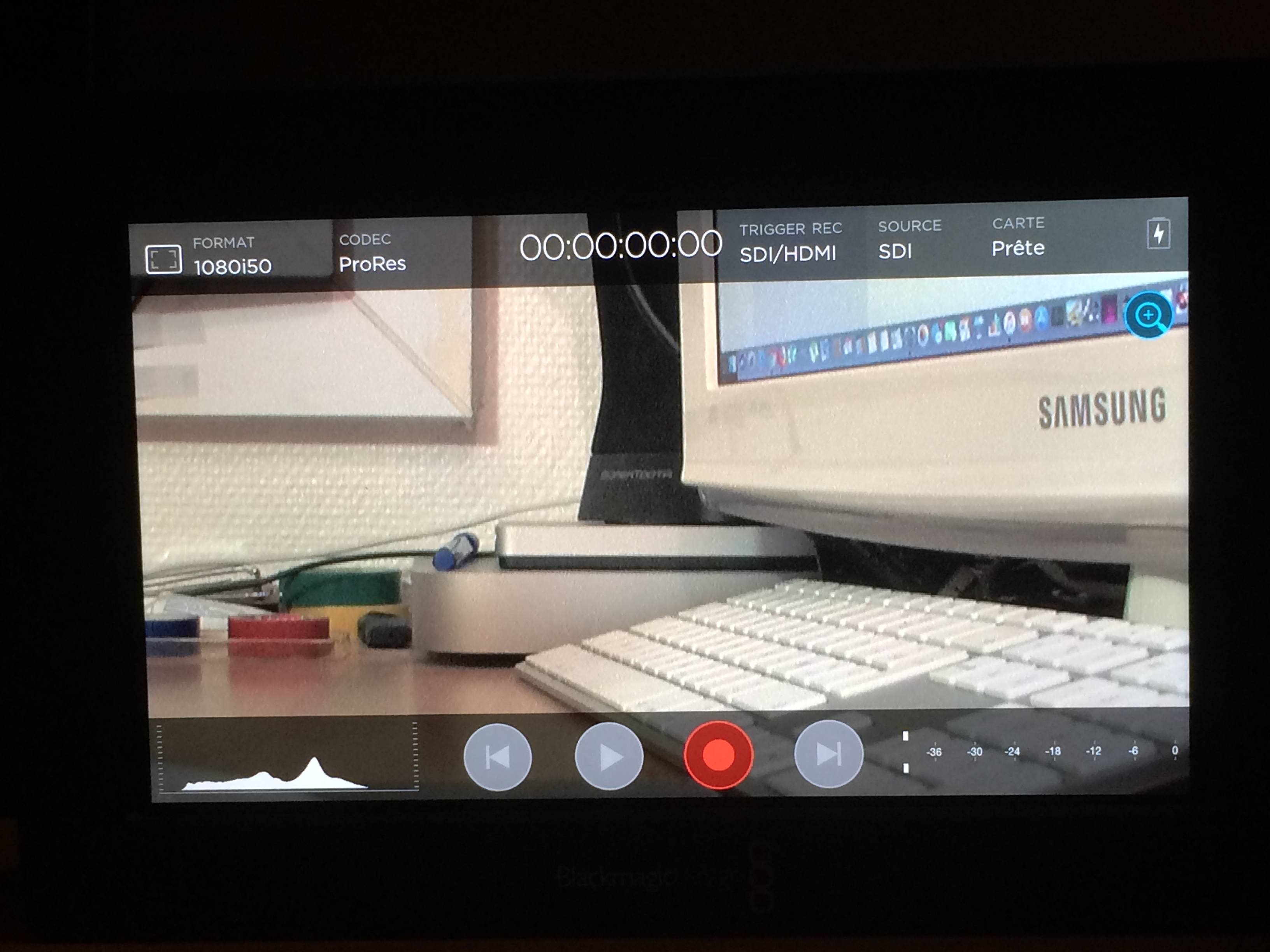

    Bonjour à tous,
    Possesseur du BlackMagic Design Video Assist (5") et de la Canon XLH1, je me suis retrouvé face à un problème : après avoir été aidé pour pouvoir enregistrer la vidéo dessus par de patients membres du forum (thx Alcoriza :D), je n'ai tout de même jamais réussi à récupérer de son... :/
    Avec un micro branché sur la caméra (que ce soit celui d'origine en jack 3.5 ou n'importe quel autre en XLR, même en vérifiant les paramètres audio sur le côté de la caméra), et malgré le fait que le retour du vu-mètre de la caméra montre qu'il est fonctionnel (écran / viseur d'origine, voir photo 1 (9771)), je ne récupère pas de son sur le Video Assist (dont le vu-mètre reste "muet" #humour - voir photo 2 (9772))... Il est à noter que , que j'ai seulement une piste audio stéréo muette avec la XLH1, et que ma sortie casque fonctionne... Et que dans toutes les autres situations (forcément sur du HDMI du coup, vu que je n'ai pas d'autre matos en SDI), le vu-mètre du Video Assist bouge (et j'ai bien du son sur mon fichier)...
    J'ai essayé de (faire ce que j'aurais dû faire la dernière fois,) essayer avec chaque codec voir si ça change quelque chose, mais non... Et aucune option dans les menus ne semble contrôler l'audio pour la sortie SDI (il y a en gros "juste" : "SDI OUTPUT : ON / OFF")... À noter également que BlackMagic m'a renvoyé vers Canon, et que Canon ne sait pas...
    Etant donné que mon DSLR est tombé au combat, c'est la seule caméra qu'il me reste et ça serait plus pratique de pouvoir s'en servir presque normalement (sans être obligé de mettre en plus un H4n, des câbles et des fixations supplémentaires)... :/
    Du coup, si quelqu'un a une piste, une idée ou quoi, je suis preneur... ^^"
    (Encore désolé d'avoir à nouveau besoin d'aide pour le même matériel... ^^")
    Par ailleurs, bcauchy avait raison, cette bête est géniale :D
    AG

    Bonjour , la camera XLH1 est capable d'enregistrer l'audio avec 2 codecs différents : le MPEG Audio layer 2 ( MP 2 ) et le PCM .En téléchargeant Media Info , il va te dire de quelle type de codec audio il s'agit sur cette cassette . Après, il faut voir dans les spécifications de ta carte de capture Black magic si elle accepte ces 2 types de codecs. Il ne fait pratiquement aucun doute ( à mon avis ) que le problème ne vient pas de la camera : les vu -mètres bougent, le son est présent dans le casque . Ou alors , on est sur une panne très difficile .
