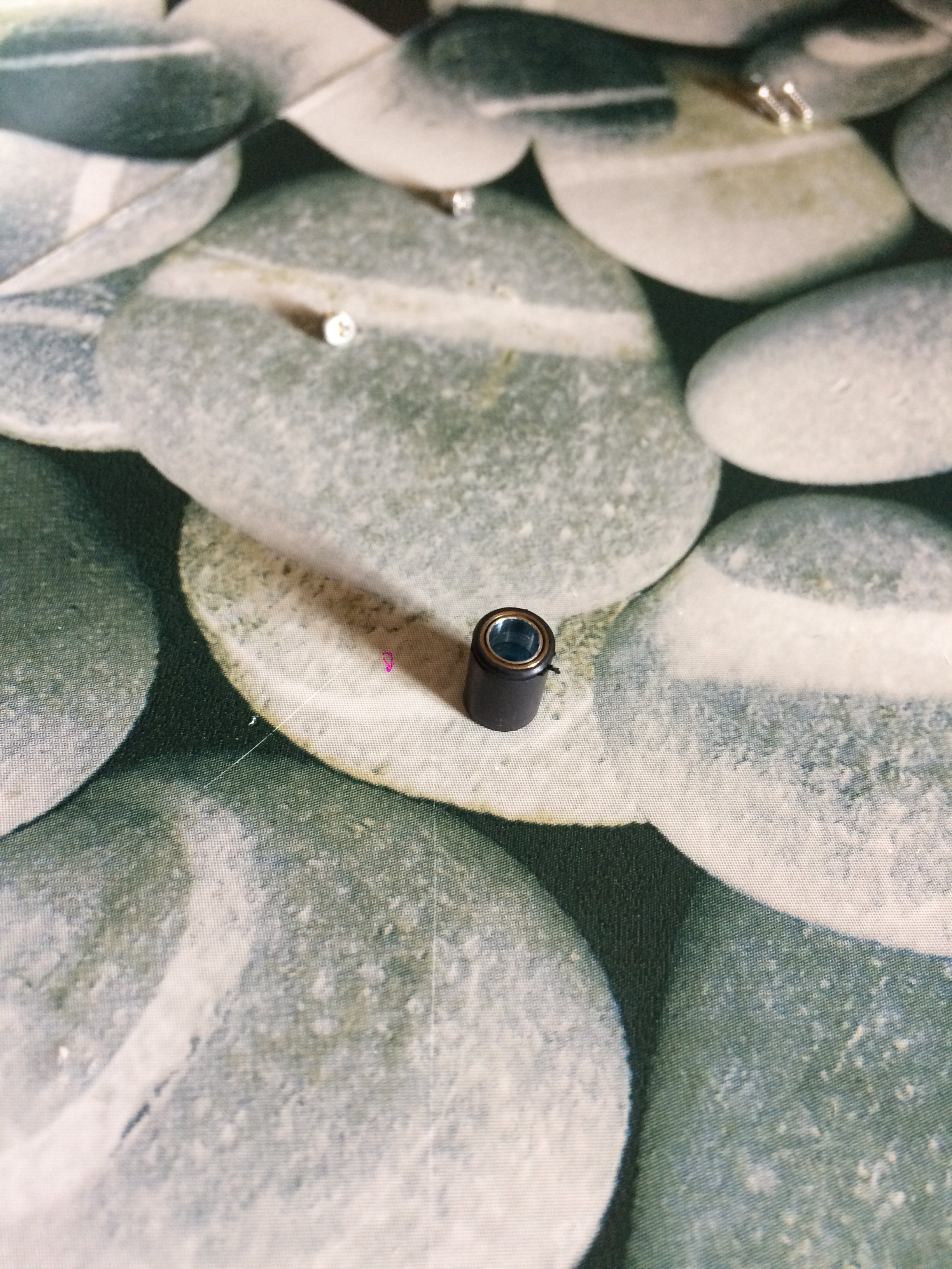

    J'ai couvert quelques festivals avec cet engin très imposant et fiable, mais aujourd'hui, elle se décide à ne plus vouloir fonctionner : elle m'affiche sans arrêt le message "Remove the cassette" lorsque j'y mets une cassette. Or, quelques minutes avant, j'y ai passé une cleaning cassette neuve, qui a bien fonctionné.
    J'ai alors ouvert le compartiment pour voir s'il y avait un problème, et j'y ai trouvé un cylindre en plastique et métal bleu recouvert de caoutchouc... Sauf que ce cylindre se balade dans le compartiment...

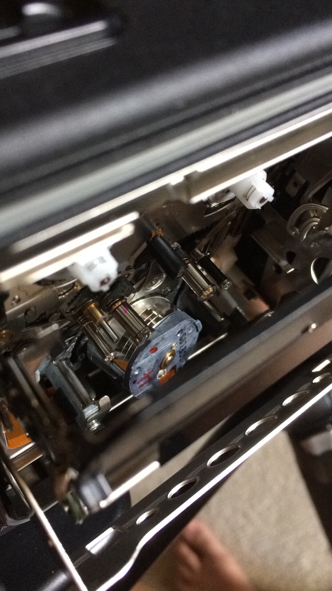

  2. Angel Giafferi
    34
    Voici le problème en question
  3. Angel Giafferi
    34
    Et le cylindre sorti...

    ca va probablement sur la petite tige en laiton jaune avec le bout en acier qui depasse.
    mail il doit manquer la petite piece en nylon blanc
  6. Angel Giafferi
    34
    Ca semble effectivement venir de là..

    La pièce s'appelle le galet presseur. C'est ce galet qui en pressant la bande contre le cabestan assure sont défilement à vitesse constante.
    Même si ce n'est pas la même marque ni la même mécanique, voici une idée pour réparer si tu ne trouves pas la petite pièce en plastique pour faire tenir le galet presseur.

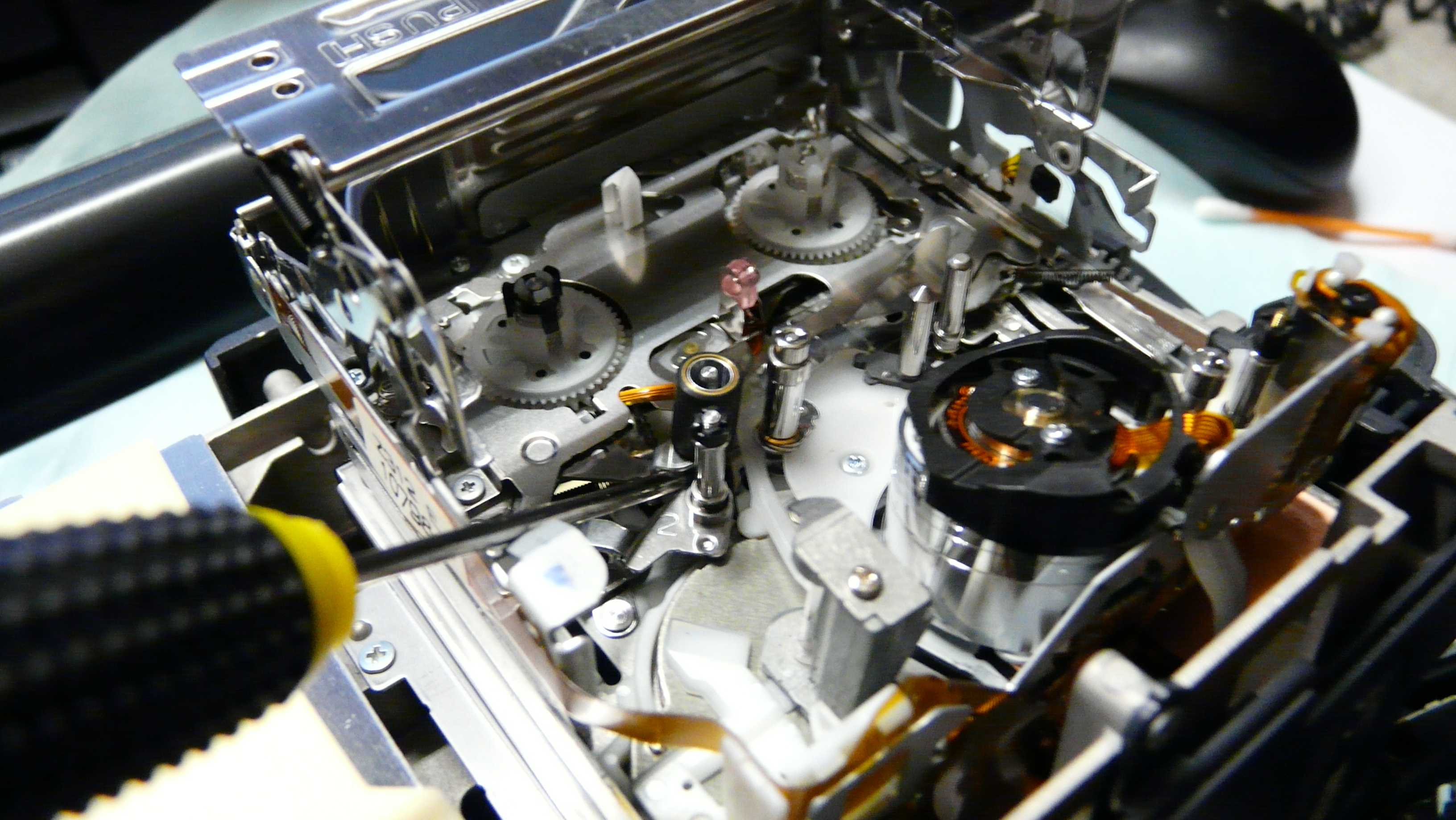

    Bonjour Angel , il est possible que ce petit jonc en plastique blanc soit resté dans la mécanique . Essayes de secouer la camera à l'envers , au dessus d'une table pour voir . Il devrait tomber si il est encore dans le compartiment K7 . A vérifier car il peut empêcher le bon fonctionnement du chargement de la bande sur le tambour video . l'axe sur lequel le galet presseur est monté fait 2 mm de diamètre . Facile de trouver cet axe grace aux photos de Giroudf . Il faut impérativement remplacer ce petit jonc plastique qui limite le jeu vertical du galet sur son axe . La solution : te procurer un maximum de stylos-bille pour récupérer un des tubes contenant l'encre . avec un peu de chance , tu vas trouver un tube avec le diamètre intérieur adéquat . Il suffit de se procurer un foret du même diamètre que l'axe pour voir la dureté de la liaison . Attention de ne pas tordre la patte métallique sur laquelle l'axe est serti . Moi , je place un tournevis sous la patte
