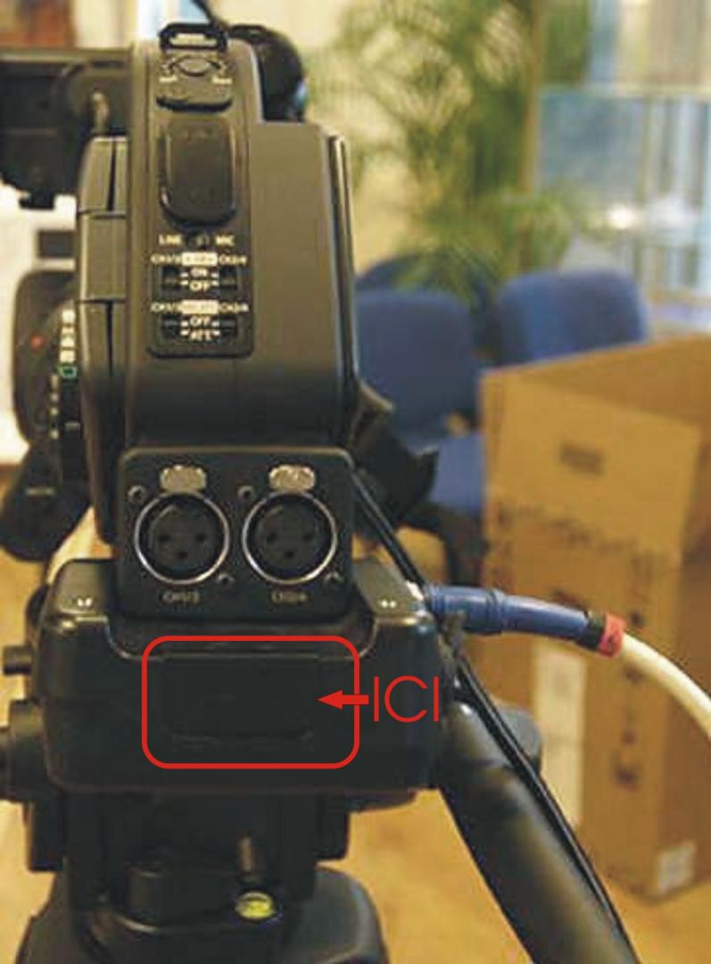

    sur le côté droit et à l'arrière de ta caméra tu dois avoir une BNC vidéo out, tu te branche dessus et tu rentres sur une entrée vidéo de ton moniteur. C'est tout !
    je suis sidéré que tu ais une caméra aussi perfectionnée et que tu ne saches pas sortir un signal vidéo !:cry2:
    ROLLAND:jap:
    J'ai oublié ! c"est derrière un cache en plastique qu'il faut enlever, à côté de la batterie !:mdr:

    au "cul" de la XLH1 il y une prise Sub D et la caméra est livré avec un câble composante qui se branche là !

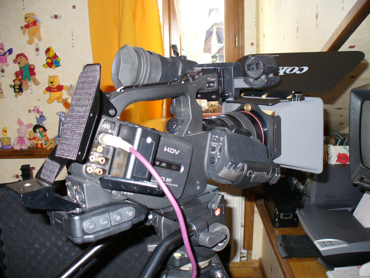

    En principe oui mais je voudrais connaitre le branchement qu'il à fait !
    Sur "ma" XLH1 il y a sur le côté une BNC au dessus d'une RCA jaune.
    cette dernière est une prise AV in/out, il y a entre la BNC et la RCA un inverseur pour travailler sur l'une ou l'autre.
    Et au "cul " voir photo il y a une sortie composante.
    il y a en plus une prise YC à côté de la BNC la caméra est livrée avec l'adaptateur YC vers RCA ainsi que la prise composante avec un câble de 1m environ.
    Si avec tout ça on sort pas une image couleur, je bouffe ma caméra :mdr:
    Ci joint une photo de ma caméra avec la sortie monitoring branchée. On voit bien toutes les prises dont je parle !!!
    ROLLAND:jap:
