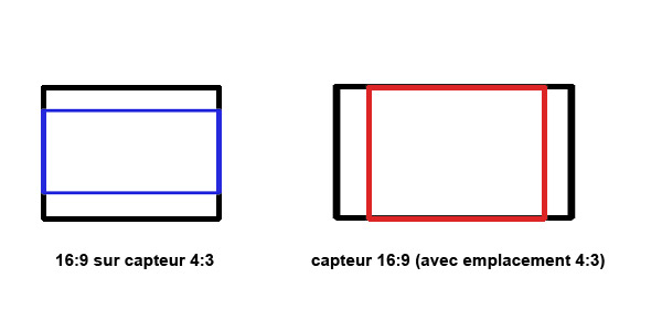

    Bonsoir,
    Pas du tout de bandes noires sur du DV en 16:9 c'est du 720x576 avec des pixels rectangulaires dont le rapport largeur/hauteur est de 1,422 ce qui donne un affichage en 1024x576 à comparer au 768x576 du DV 4:3 (dont les pixels sont aussi rectangulaires avec un l/h de 1,067).
    Un camescope qui traite les deux formats 4:3 et 16:9 peut avoir un capteur en 4:3 ou en 16:9 ce dernier cas est en général plus interessant à dimensions égales des capteurs en hauteur
    Pas facile à expliquer voici un rapide shéma

  6. Xl1s'iste
    3 150
    1 331
    Ah merci pour le schéma :)
    Donc d'après lui avec ma xl1 4/3 je perds de toute façon de la résolution ? ... tout comme sur pc en coupant...
