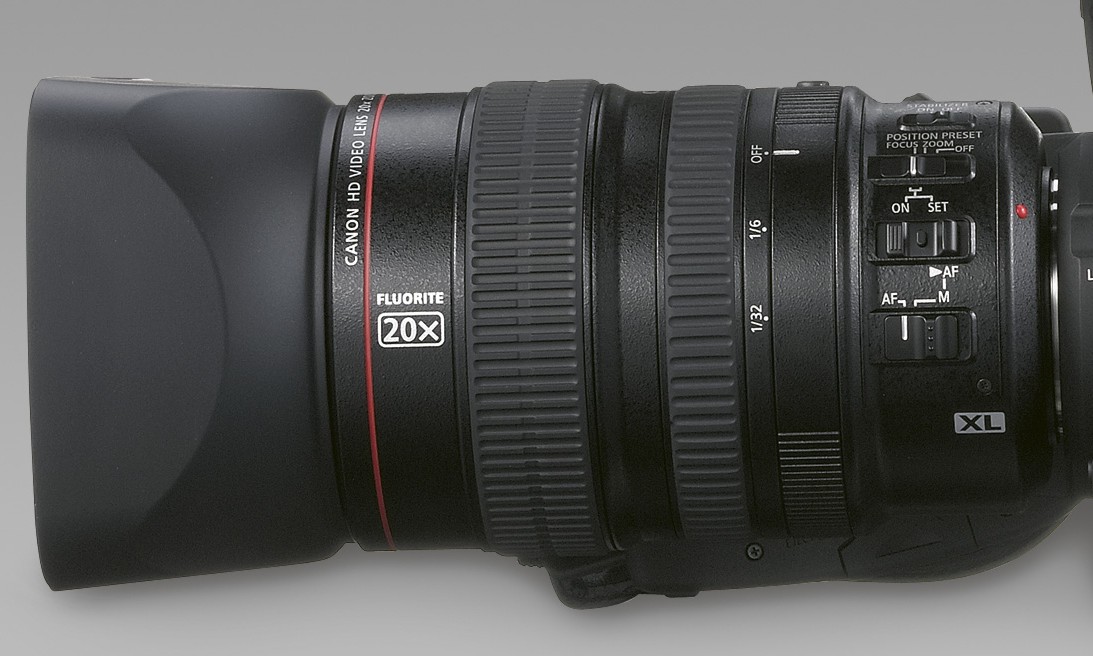

    Bonjour je pense que tu as regardé, mais on ne sait jamais ...
    Sur l'objectif il y a un bouton preset de MAP et de zoom est il sur Off ????
    Rolland :idea:

    Il y a deux boutons, l'un sert à choisir la fonction préréglée : zoom ou focus ou off.
    En dessous le second bouton sert à prérégler :
    1) J'allume la cam.
    2) Je place le bouton supérieur (position preset) sur zoom
    3) Je positionne le zoom (avec n'importe laquelle de ses commandes) sur la position choisie par exemple maxi (99).
    4) Je positionne le bouton inférieur sur SET et je relâche (il revient automatiquement au centre) la valeur de zoom préréglée apparait dans le viseur en jaune.
    5) je dézoome, position 0 par exemple.
    6) J'éteins la cam
    7) je rallume la cam : le zoom doit être et rester à la position où il se trouvait lorsque je l'ai éteinte.
    8) je positionne le bouton inférieur sur ON et le zoom doit venir se placer sur la position préréglée en 3.
    En aucun cas le zoom ne doit se positionner tout seul à l'allumage de la cam !
    La piste évoquée par Rolland est peut être pourtant la bonne : on dirait que la cam fonctionne comme si ces deux boutons étaient restés bloqués, l'un sur zoom l'autre sur On. Regarde donc dans ton viseur en haut à gauche si cet affichage en jaune apparaît à côté de celui en blanc qui indique la position réelle du zoom. Fais un essai en suivant la procédure ci-dessus et en choisissant une position grand angle, et ensuite regarde ce qui se passe au nouvel allumage de la cam. Est ce que ton zoom continue à se positionner en télé ou est ce qu'il se place à la position que tu lui as préréglée ?
    Si tu en as la possibilité il faudrait aussi faire un essai avec un autre objectif.
    PS @ Rolland : merci pour la photo celà aide bien !
