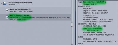

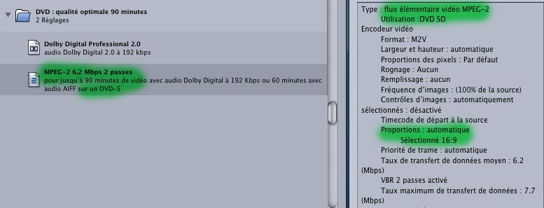

    Depuis FCPro, je fais l'export de la séquence HDV en cours "Via Compressor", cette séquence y arrive dans la définition et la géométrie d' origine, si donc, tu pars de HDV 1080i/50, la géométrie est reconnue comme 16:9.
    Ensuite, si tu choisis "Réglages" pour "DVD" comme l'exemple donné, ci dessous, en "Miniatures attachées", la conversion fournit un .m2v défini 720x504 [ au lieu de 505] en géométrie 16:9, comme ceci :

    Effectivement, je viens de l' essayer, elle fournit une image fixe en 1920x1080, donc affichée en géométrie 16:9 sur écran à "pixels carrés".
    Avec FC Pro, l' aspect "anamorphosé" des images vidéo HDV n'est pas étonnant sur un écran à "pixels carrés", car cette capture respecte la définition 1440x1080 de ces images.
    Pourquoi iMovie convertit et pas FC Pro, franchement, je n'en sais rien…
    iMovie traite le HDV exclusivement sous le codec AIC, celui-ci "upgrade-t'il" en 1920x1080, j'ignore…
    Il faudrait voir, ce qui est possible, lorsque l'on capture le HDV sous AIC avec FCPro, comment une image fixe est exportée ???
    Mais, avec un logiciel de traitement photo, c'est facile de redimensionner les images 1440x1080 en 1920x1080 (ou 1440x810) pour retrouver sur écran "à pixels carrés" la géométrie 16:9.
