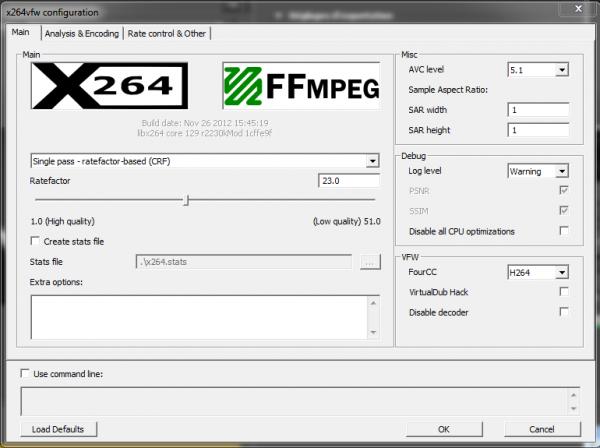

    Je ne trouve pas , le mode qualité
    ni le paramètres crf que tu site dans les parametres.
    une capture d’écran n'est pas de refus.
    merci beaucoup

    en fait dans le mode simple pass il y a plusieurs choix.
    J'étais en lossless au lieu d’être en simple pass-ratefactor-based (CRF) pour être comme toi.
    C'est le début de ma démarche, maintenant pour se mettre en qualité max,
    sur quel curseur faut il agir?
    J'ai remarqué à la suite de plusieurs essais que toutes les tailles vidéos ne sont pas acceptées en x264vfw, et me font la même faute que je citais précédemment en double pass, alors qu'avec certaines tailles c’est ok.
    est ce qu'il y a des formats de taille d'images à respecter pour cet encodage?
    Je suis hyper interressé par la réponse !!!!
    Merci encore

    Je ne sais pas quelle interface tu as pour x264vfw, mais une des dernières est celle-ci:
    Je n'avais pas fait gaffe, mais tu dis que c'est pour envoyer dans un autre logiciel.
    Dans ce cas là, il est peut être préférable d'exporter (toujours avec x264vfw) en mode intra à haut débit :
    Edit : je viens de voir ton second message.
    La seule limitation pour la taille est d'être un multiple de 2 pour la largeur comme pour la hauteur.

    . Il y a les deux versions 32 et 64 bits.
    Celle que tu as fonctionne mais, curieusement, malgré trois onglets, ne permet pas de régler globalement un preset (medium, slow, fast ...). Ou je n'ai pas trouvé...
    Par contre, pour un réglage plus fin, elle utilise une interface graphique alors que l'autre implique d'écrire les paramètres dans le champ ligne de commande.
