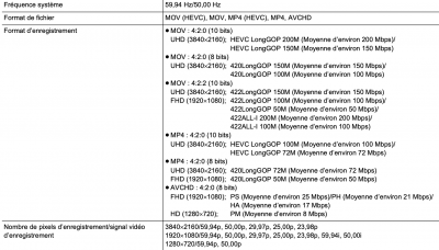

    Effectivement sur la notice, on a soit du 4K 25p en 422/10 bits, soit du 4K 50p mais en 420/10 bits.
    Je pense que ça c'est en enregistrement interne.
    Mais à mon avis, on peut avoir du 4K 50p en 422/10bits en passant par un enregistrement externe. Du moins, c'est ce que laisse entendre le site de Pana. Peut-être que je me trompe, et c'est peut-être réservé à la X2000 ou la CX10...

    Sur ce coup, Pana n'est pas très clair. Je ne vois rien dans la notice, et leur façon de présenter les codecs est tout sauf claire. Heureusement, ogt m'a rappelé ce tableau, car j'ai celui-ci aussi (qui vient aussi de la notice) :

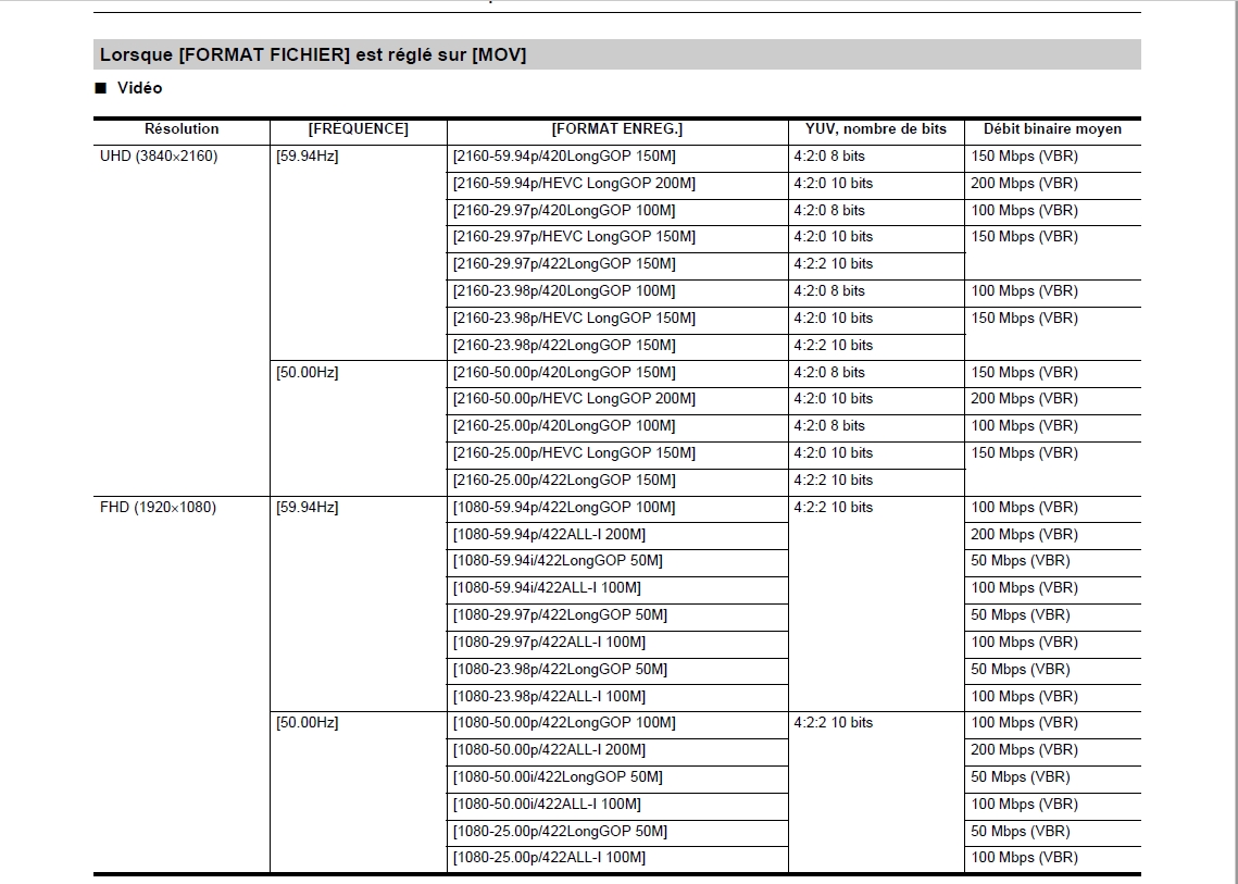

    Voilà....sur la notice de l'engin :jap: (page 155 )
    [​IMG] f

  13. ogt
    Merci Bertrand.
    Il faut effectivement avoir été confronté au problème pour comprendre que le format de sortie peut être différent du format d'enregistrement.

    les 3 (X-1500, X-2000, CX10) le font.
    Faut regler le cam sur la sortie HDMI en 3840x2160/50p 4:2:2 10 bit et envoyer ton cable HDMI sur un enregistreur externe qui gere ce format comme les Atomos par exemple.
    Une fois que le Pana envoie ce format ca doit etre dans l'enregistreur qu'il faut parametrer si y'a pas de detection automatique.
    Voir page 155 de la notice postée plus haut.
    En interne, aucun des 3 ne gère le UHD 50p. la faut partir sur un CX350.
