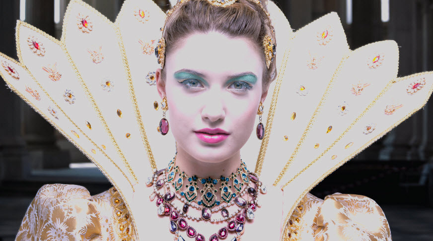

    Si tu as une carte BMD qui est capable d'envoyer les metadata à ton moniteur et qu'il les supporte, tu peux monter en HDR.
    Sinon tu devras convertir ton HDR en SDR.

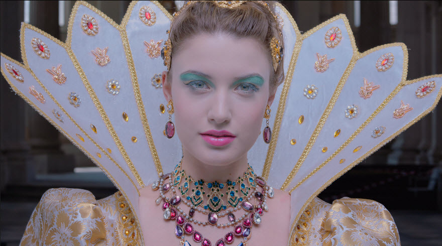

    Une solution pour convertir du REC2020 en entrée et obtenir du REC709 en sortie, tseuk l'a bien repéré en passant par l'ACES.
    Exemple d'un HDR lu dans le Player windows

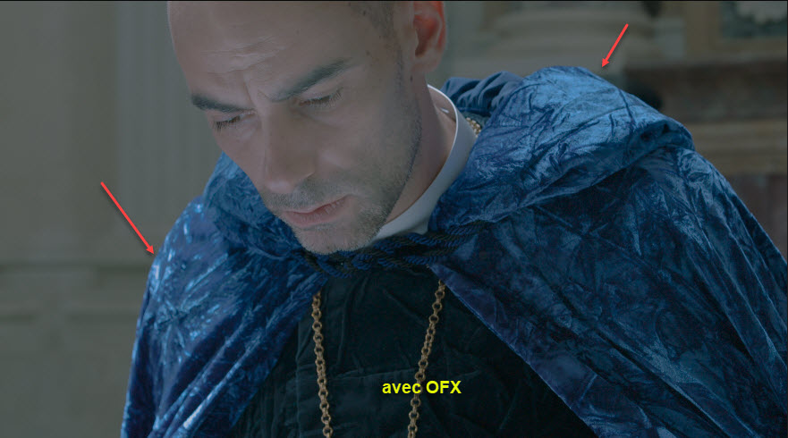

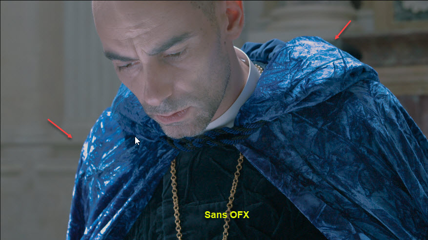

    Par contre, pour garder le maximum des qualités de l'HDR, c'est d'utiliser l'OFX Gamut Mapping (réservé à la version Studio) qui permet alors, pour les nodes suivans de faire un grading "à peu près" comme à la normale. Cet OFX travaille dynamiquement par rapport à l'entrée, c'est son grand avantage.
    Davinci Resolve ACES REC2020=>REC709 Sans OFX
    Davinci Resolve ACES REC2020=>REC709 Avec OFX

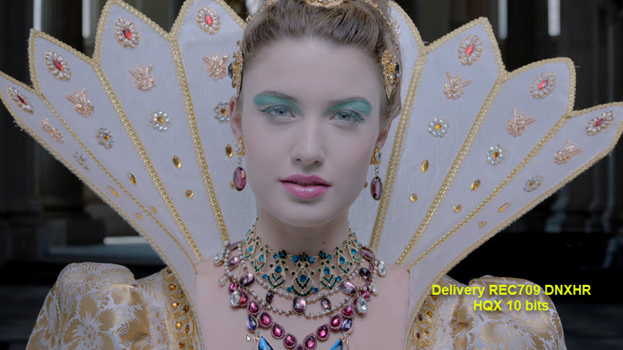

    Un Delivery REC709 DNXHR HQX 422 444 10 bits. Le HDR a perdu de sa dynamique. J'aurai pu ajouter un peu de grading mais ici, je ne l'ai pas fait.

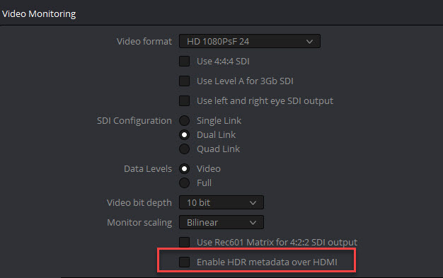

    Il te faut 3 ingrédients pour monter en HDR:
    - Davinci Resolve Studio
    - un carte BMD qui sache envoyer via SDI ou HDMI les metadata (sinon rien)
    - un moniteur qui sache interpréter correcctement les metadata
    (ici dans les préférence de DR V14.0.1)
    Pour débuter avec DR, tu t'attaques quand même à un très gros morceau. Il faut beaucoup de persévérance pour y arriver et pas mal d'engagement financier.
