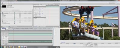

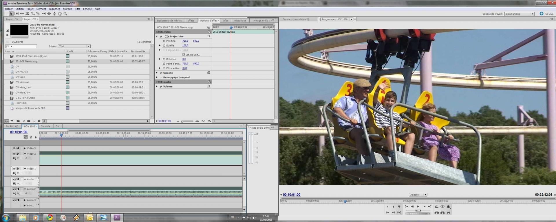

  7. louloux
    4 430
    31
    1 206
    +1 / 13 / -0
    Concernant la sortie directe sur moniteur séparé, voir le post ici.
    Concernant le travail en bi-écran, que je pratique depuis de nombreuses années, c'est devenu archisimple avec Premiere CS5, puisque le redimensionnement des fenêtres est auto-adapté. J'étends la fenêtre Premiere sur les deux écrans, en consacrant la totalité de la largeur de l'écran de droite au moniteur source/programme (je travaille en monoécran). Toutes les autres fenêtres sont déportées sur l'écran de gauche. Vu la résolution de chaque écran (1280x1024), je ne peux voir ma vidéo HD en pleine résolution mais dans 99% des cas, ça suffit.
