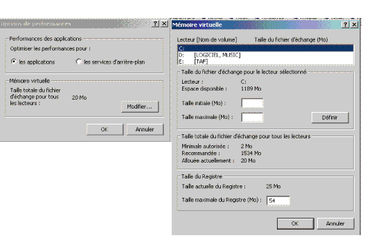

    C'est pas normal. Fais-moi une copie d'ecran de la fenetre ou l'on regle la memoire virtuelle (Alt Impression d'ecran - sauvegarder dans un fichier en passant par MS-Paint en format GIF) et colle ce fichier dans ta reponse, je regarderai ce qui ne va pas.

    salut Dan,
    voici ma capture d'ecran, si tu voit pas bien je peut t'en envoyer une de meilleur qualité en PJ;)

    Normalement on met entre 2 et 3 fois ce qu'on a de memoire vive en memoire virtuelle... Dans ton cas ca fait marrer :lol: Ca ferait minimum 3 Go de swap !!!
    L'ideal serait que tu revendes 2 barettes de 512 Mo et que tu regles a 1536 Mo tes 2 champs qui apparaissent vides ici (taille maximale et taille initiale, puis que tu cliques sur Definir. Puis tu reboot ensuite.
    Fais deja donc ca - mais en laissant tes 3 barettes quand meme ;)
    Dan

    je met 1536 dans les 2 champs c'est ça ????

    Oui au 2 questions, et bien sur que c'est normal, ca va te prendre 1.5 Go (1536 Mo).

    par contre j'ai beaucoup plus d'espace disque sur mon lecteur D (j'ai partitioner mon disque en 3 partie) y a t'il pasmoyen pour qu'il swap directement sur ce lecteur.

    Si si, bien sur. Dans les champs du haut tu n'as qu'a selectionner le disque sur lequel tu veux mettre ton swap. Tu peux meme en mettre un peu partout ... mais ce n'est pas recommende. Ce qui est bien - en termes de performance - c'est de mettre son swap sur un disque physique different, ou alors sur la meme partition qu'ou se trouve Windows. Mais bon, avec 1.5 Go de RAM Windows ne devrait pas trop souvent swapper quand meme.
