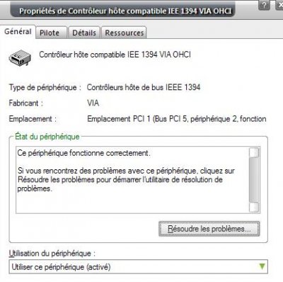

    Je semble avoir le même problème.
    J'ai un système sur lequel le peux démarrer soit en XP, soit en Seven sur des disques séparés et j'ai aussi une carte Firewire 1394 qui me sert pour faire de l'acquisition vidéo à partir de mon camescope SONY.
    Sous XP, rien à dire. Je fais mes acquitions avec Pinnacle Studio 14 et mes montages sans problème.
    Par contre sous Seven, effectivement j'avais remarqué dès que je l'avais installé, que quand j'arrête le système, les ventilateurs continuent à tourner, c'est à dire que la carte mère n'est pas vraiment arrêtée. Mais bon ! J'avais pas insisté.
    Et aujourd'hui, j'ai démarré avec Seven et j'ai voulu faire une acquisition vidéo comme sous XP. Et là j'ai découvert que ma carte Firewire ne fait pas partie de mes périphériques d'acquisition. Il n'y a même pas le point d'interrogation jaune; il n'y a rien.
    Est-ce que ce problème est résolu ?
    Voilà le détail de la carte sous XP :

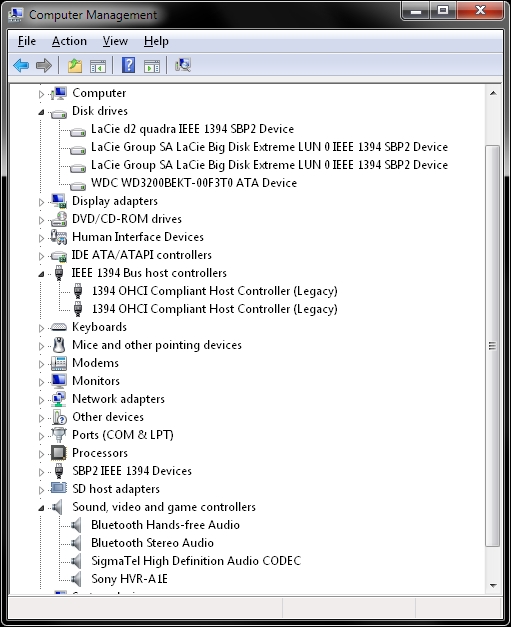

    Sous Seven, j'ai forcé l'utilisation de l'ancien driver et tout baigne:
    - interface intégrée 1934a
    - expresscard double 1934b (Lacie)
    Voir Windows 7 and Firewire problem

    J'ai donc
    Un port FW400 intégré (chipset ricoh) derrière lequel il y a une A1
    Une expresscard FW800 derrière laquelle il y a 3 durs
    Si ca peut aider, ca donne ca:
      123.8 KB
      406

    C'est reconnu, il semblerait que ce soit le Wifi qui gênaît ... un partage de ressources mal géré ? Sans Wifi ça marche .... Merci de ton assistance.
