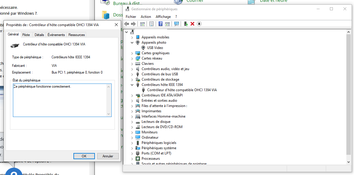

    capture de ma configuration. si ça peut aider à trouver la cause des causes...

    J'ai un peu un doute sur la carte FW à 6 balles d'Ali express.
    causes possibles:
    carte défectueuse ou mal installée
    Cable FW défectueux
    Sortie FW de la caméra défectueuse
    Problème avec soft acquisition ( mais d'après Saint Kro l'icone de la caméra devrait apparaitre dans la barre des taches, ça je ne me souviens plus )
    TCT94430 Tu serais à moins de 50 bornes, je te dirais de passer avec ta caméra DV, pour voir si chez moi avec mon portable c'est faisable .
    :help: Il y a un tas de discussions sur l'acquisition DV j'en ai pas trouvé une qui aboutisse sur une résolution :unsure:...Mal cherché ??

    Eliminer la sortie FW de la caméra en premier : Mais faudrait connaitre une personne pas trop loin ayant un ancien PC avec connectique FW ...ça doit se trouver ..Mais pas facile.
    Un Repairenaute ici pourrait te dépanner ...
    Je ne vais pas le nommer bien sûr ...
    Je me proposerais bien mais je suis un peu loin :sad:
    Heu ta carte FW et ton cable à 6 balles, j'ai pas bien confiance.
    Tu aurais pris une carte entre 20 & 50€ sur Amazon ou LDLC ça marche pas tu retournes ;)
    Alie Express reprend ????
    Pour 6€ tu perds pas grand chose sauf le temps au cas où la panne viendrait de là
    Dernier site ou j'achèterais

    c'est vrai que quand tu vois le mini chip sur la carte et que pour pas plus cher tu as celle-la
    Adaptateur de carte Firewire, PCIe 1x IEEE 1394A 4 ports (3 + 1), PCIe PCI Express interne 1394 A 6 broches à 4 broches, câble IEEE 1394 pour ordinateur de bureau - AliExpress 7
    qui a deux gros chips.
    Il me semble qu'il y avait un model de chip a eviter , me rapelle plus si c'etait le VIA ou le TEXAS.
    La tienne a un VIA
    Je crois que pour le VIA il fallait un driver special, alors que pour le Texas, celui de win10 suffisait.

    j'ai essayé de mettre le driver à jour... Windows m'a dit que j'avais déjà le plus à jour
  14. homero
    29 045
    +1 186 / 6 587 / -20
    Essayez driver hérité (Legacy)
