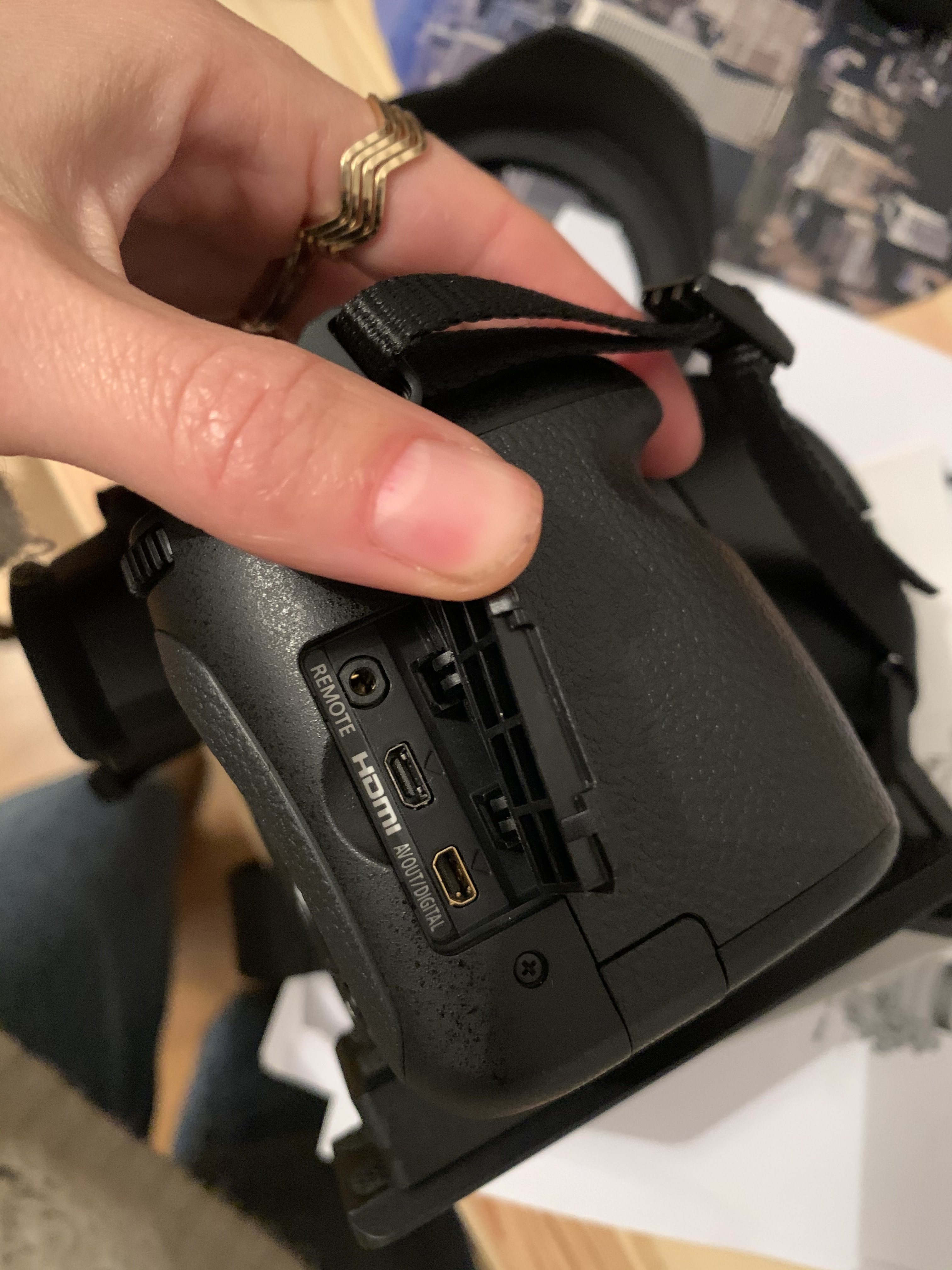

    Je voulais savoir comment faire pour connecter mon lumix FZ1000 au Weebill Lab, car je ne peux pas le faire avec le câble fourni par Zhiyun. C'est un câble micro usb et il n'y a pas de sortie micro usb sur le lumix, seulement micro hdmi et av out/digital.
    Je débute et j'ai bien vérifié, normalement le FZ1000 est compatible avec le weebill lab.
    Est-ce qu'il existe un câble particulier pour pouvoir les connecter ? Ou un adaptateur micro hdmi vers micro usb ? (j'ai fouillé mais je ne trouve pas)
    Merci d'avance pour toute aide !! Elle sera précieuse !

  3. Helma2046
    voilà les ports que j’ai sur le lumix et le port du stabilisateur.
    Le seul câble fourni avec le lumix est celui pour la sortie av out/digital vers usb normal
  4. giroudf
    +891 / 4 050 / -39
    donc le AV out est aussi USB ? donc il y a bien un port usb sur la camera.
    apres que ce soit pas la bonne prise pour le weebil , c'est un autre probleme qu'un simple adapteur devrait resourdre non ?
  5. Helma2046
    Mais oui ! Un adaptateur usb vers micro usb ! Ça parait tellement évident ! Je vais essayer ça, merci !
  6. jakovideo
    jakovideo Regretté Modérateur
    15 150
    230
    11 073
    +166 / 324 / -1
    Bonsoir , le mot AV OUT / DIGITAL gravé dans la coque signifie sortie USB pour le mot DIGITAL . Heureusement d'ailleurs car comment ferais tu pour transférer tes photos et flux videos vers le PC ? C'est possible bien sur avec la micro HDMI mais c'est pas du tout le même prix ; J'en profite pour te dire que je possède un tel APN et que je n'ai jamais regretté son achat .
    Référence Pana du câble AV/USV = K1HY08YY0031

  8. saint kro
    24 197
    +744 / 4 324 / -92
    La question n'est pas de copier les fichiers, mais de le relier au stabilisateur
