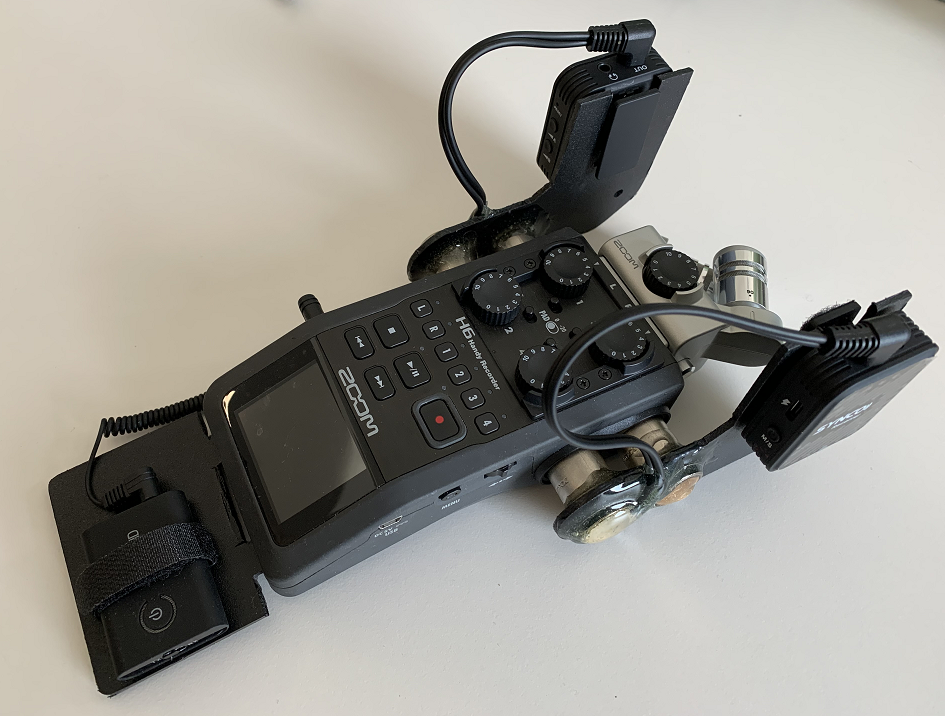

  11. giroudf
    +891 / 4 050 / -39
    ca marche, mais bon, le coup des batteries internes, c'est pas terrible pour un engin qui peut rester dans une boite plusieures semaines et quand tu en a besoin faut le charger pendant une heure au moins. et quand la batterie donne des signes de fatigue , faut etre tres bricoleur pour la changer.
    En plus il y a des bugs des fois a la connexion, faut appuyer sur le bouton reset pour avoir un son potable. sinon pour le prix (a 100 euros) , ca marche.
    Il existe en plusieures couleurs , noir, blanc, rose, gris.
    6 micros d'un coup (manque le 3iem recepteur qui va sur l'entree minijack du micro XY
  12. sebpog
    49
    +0 / 3 / -0
    Ah ouais ok, bau petit montage sur le zoom, t'en as collé 2 fixés sur les xlr, pas bête faut être bricoleur ce que je ne suis pas lol
    Du coup le rode reste une valeur sure visiblement
