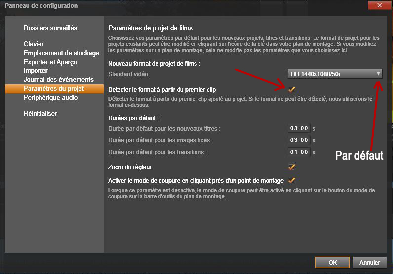

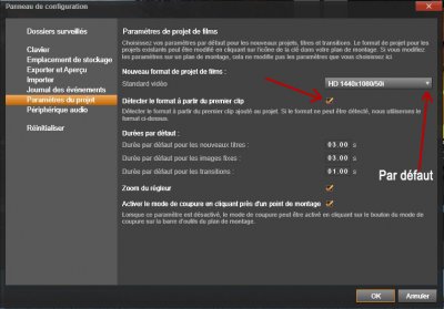

    le plan de montage prend toujours l'aspect et et la taille du premier clip posé sur le plan de montage à condition que tu as coché "Détecter le format à partir du premier clip" Par contre, chaque fois que tu ouvres un nouveau projet, le plan de montage prend le format que tu as mis par défaut! Voir l'image jointe!

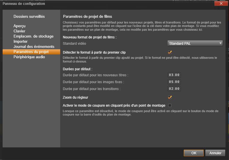

    Effectivement, j'avais "Standard PAL" par défaut. Mais l'option "Détecter le format à partir du premier clip" était bien cochée. J'ai mis la même chose que toi : "HD 1440x1080/50i".
