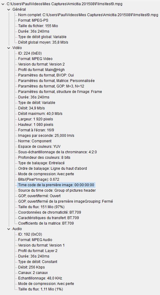

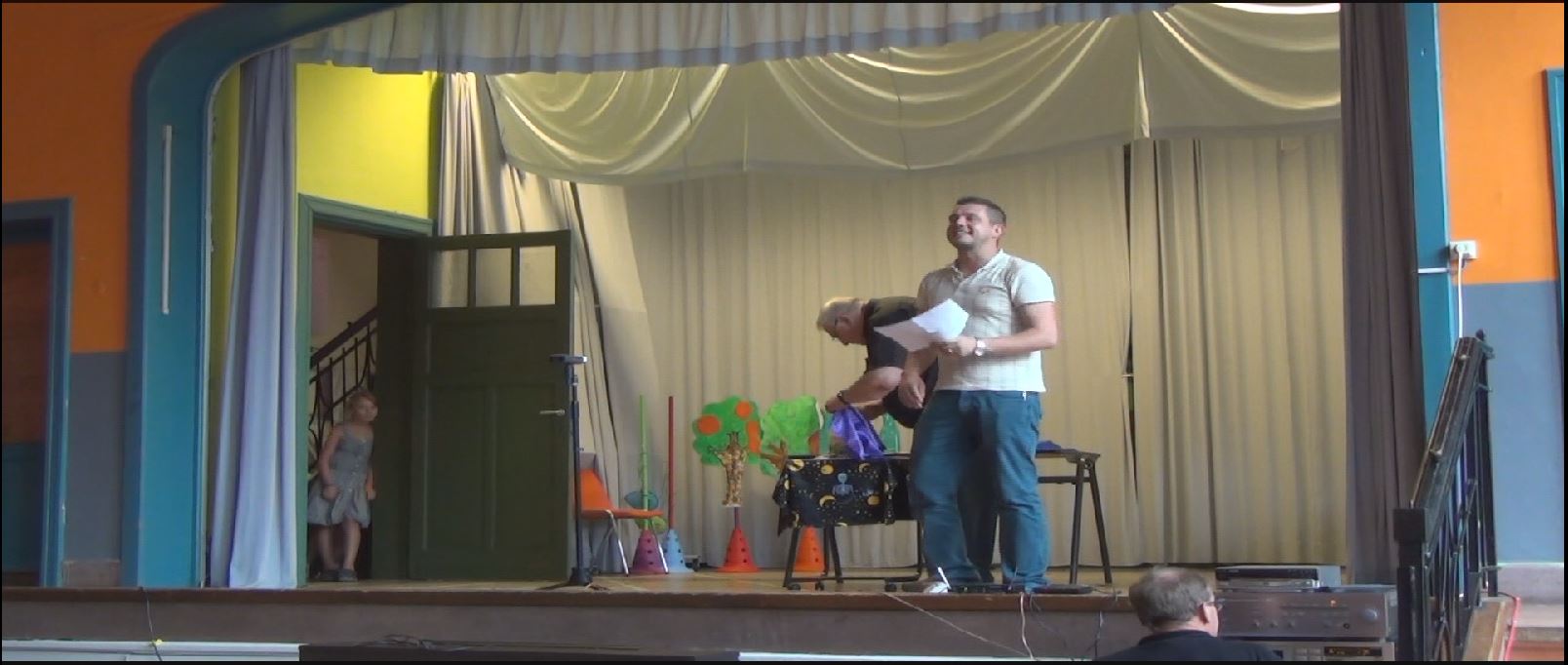

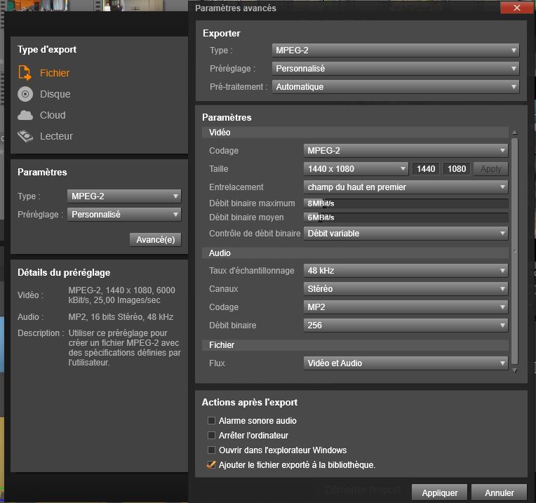

    Je viens de passer en Windows 10. J'ai fait un petit montage avec Pinnacle Studio 17 Ultimate, que j'ai exporté vers un fichier mpeg-2 (j'ai essayé HD 1080i, HD 1080p et HD1080/24p). Cependant, lors de la relecture de ce fichier avec Windows Media, Nero Show Time, ou Pinnacle Studio 17 Ultimate, celui-ci apparaît "raplati". J'ai essayé l'utilitaire de résolution des problème Windows 10, ainsi que la réparation de Pinnacle Studio 17, mais rien n'y fait.
    Si j'utilise le format mpeg-4 HD 1080p, le format à la lecture est correct, mais l'image défile au ralenti, alors que le son est normal. Lorsque le son arrive au bout, l'image continue sans son.
    Par contre, le format AVI fonctionne correctement.

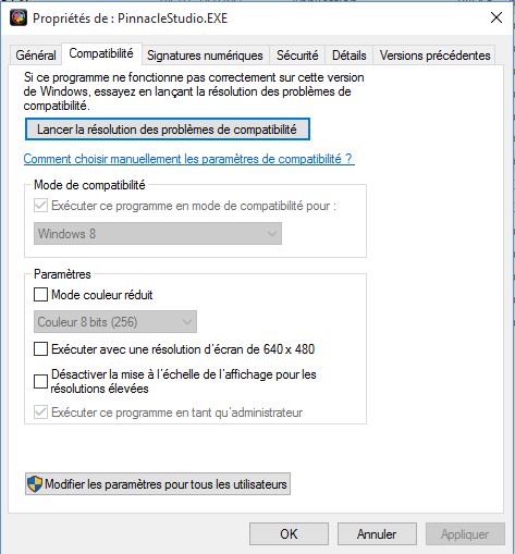

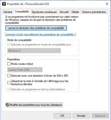

    En ici, en Windows 10, j'ai même paramétré les propriétés de PinnacleStudio.exe pour qu'il soit exécuté en mode Compatibilité Windows 8 et en tant qu'administrateur.

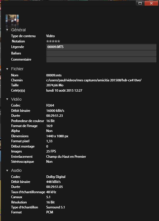

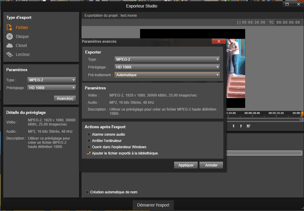

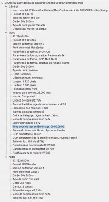

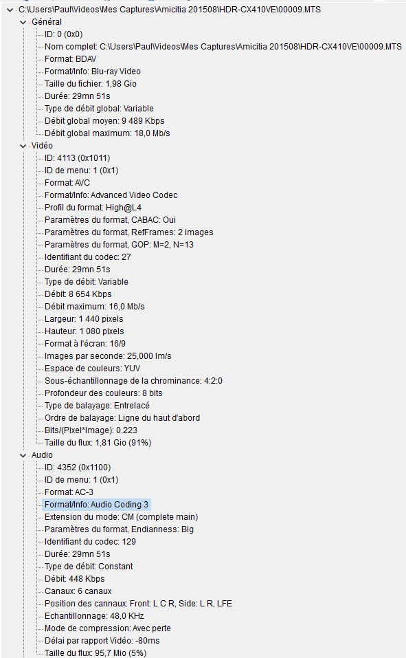

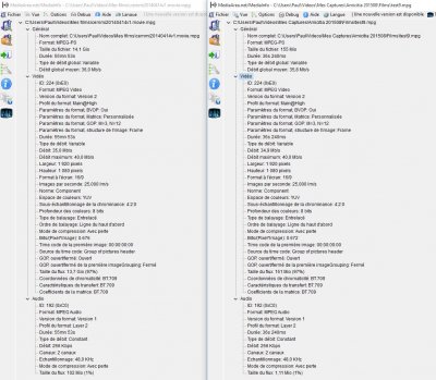

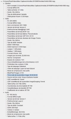

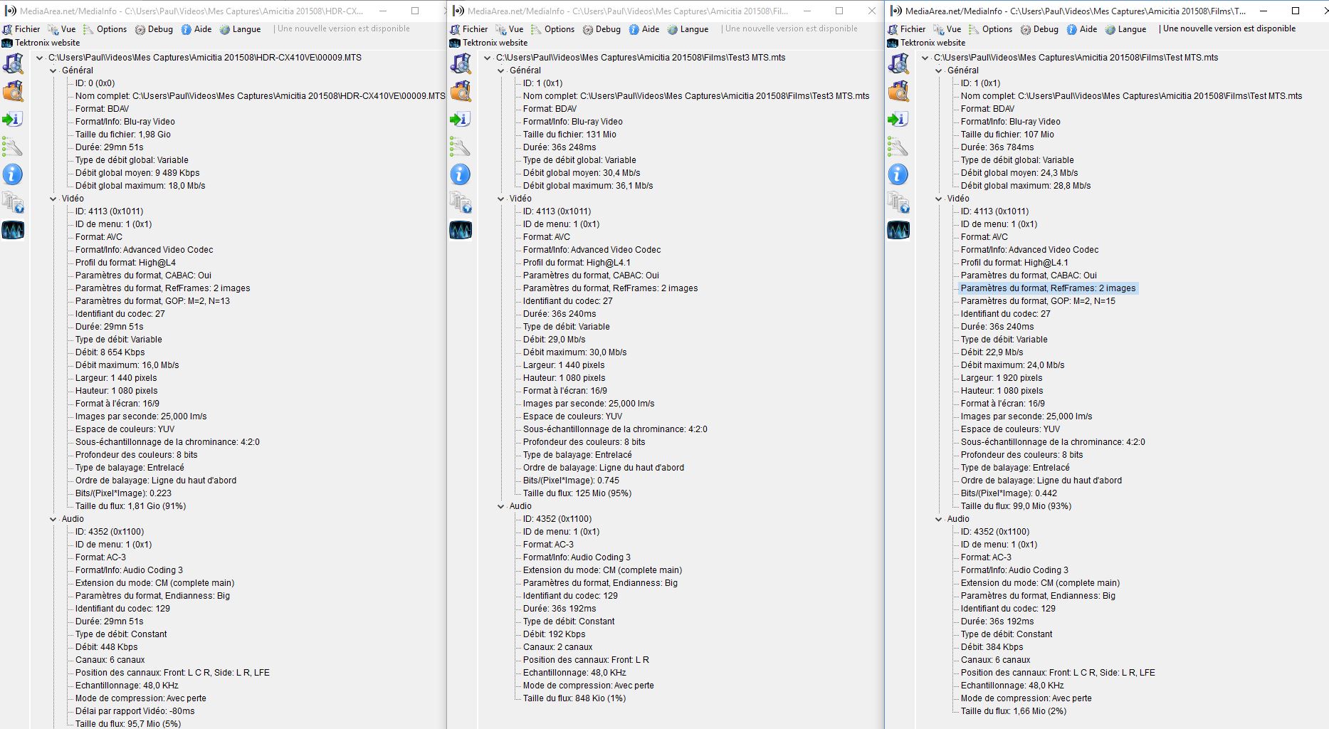

    Voici, en pièces jointes, les caractéristiques de la vidéo de départ (captures1 et 2); les paramètres utilisés (captures 3 et 4). J'ai essayé les valeurs par défaut 1920 x 1080 et des valeurs personnalisées 1440 x 1080 et 1280 x 720, mais ça donne le même résultat. J'ai ajouté, en pièces jointes, les caractéristiques des fichiers obtenus (captures 5 et 6).

    D'après vos images :
    - les vidéos d'origine sont filmées en anamorphique (1440*1080 pixel ratio 1,33) elles s'affichent dont normalement en 16/9 sur un écrant plat.
    - pour les exports, pour conserver un format 16/9, il faut soit reprendre ce format anamorphique, soit prendre un format 1920*1080 en pixels carrés.
    (ou 720*576 anamorphique 16/9)
    Tout autre choix va déformer l'image
    Voir dans les paramètres avancés du panneau d'export.

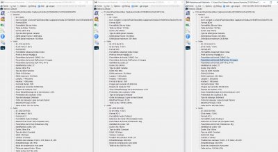

    J'ai généré deux fichiers MTS. Mais le problème reste le même.
    En pièce jointe, j'ai mis une copie d'écran des caractéristiques du fichier d'entrée et des deux fichiers de sortie.
    Je n'ai pas trouvé, dans les paramètres d'export, comment jouer sur le pixel ratio ni sur la forme des pixels.

    Ton explication est correcte, 1440 X 1080= Pixels rectangle et 1920 X 1080=Pixels carrés. Mes rushs sont également en 1440 X 1080 et quand je l'exporte avec Studio en 1920 X1080, Studio me l'exporte sans réglage supplémentaire de ma part en pixels carrés. Donc, aucune déformation mais je pense que le souci
    de Paul Campion vient quand-même d'un souci entre Studio 17 et Windows 10!

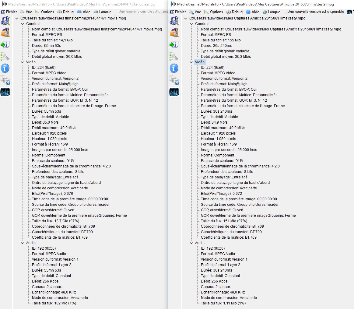

    Ci-joint une copie des paramètres pour un fichier que j'avais exporté sous Windows 8.1 comparé à celui que j'ai exporté sous Windows 10.
    Je vois une petite différence au niveau des Bits/(Pixel*Image), mais je ne sais pas si cela a à voir avec mon problème.
    Merci pour votre aide.

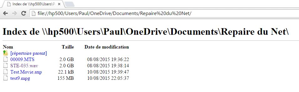

    J'espère que le lien suivant te permettra d'accéder au dossier qui contient le fichier MTS et le fichier WAV de départ, ainsi que le projet AXP et le fichier exporté MPG.
    file://HP500/Users/Paul/OneDrive/Documents/Repaire%20du%20Net
    Cordialement,
    Paul.

    Je viens d'essayer. Le lien ne semble pas fonctionner.
  13. Paul Campion
    50
    +1 / 0 / -0
    Chez moi, ce lien fonctionne en le copiant dans l'argument de recherche de Google:
    \\HP500\Users\Paul\OneDrive\Documents\Repaire du Net
  14. ggfx
    11 680
    113
    11 453
    +39 / 133 / -4
    héberge ton fichier sur box.com
  15. Paul Campion
    50
    +1 / 0 / -0
    Le MTS et le WAV font 2 GB chacun. En as-tu besoin ?
    Ou bien as tu besoin seulement du mpeg exporté ?
