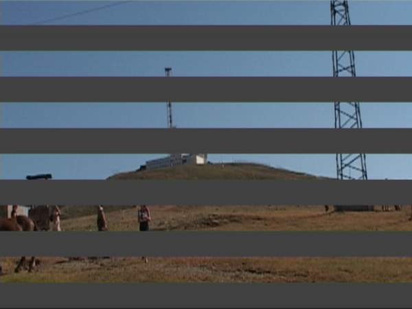

    Bonsoir Voila avec mon vx 2000 depuis hier je me retrouve en lecture avec 5 bandes honrizontales noires sur mon ecran LCD. J'ai passé une cassette de nettoyage, et rien ni fait. Par contre je peux filmer sans problème. Si quelqu"un peut m'apporter une solution je le remercie d'avance.

    Lorsque tu dis "maintenant je peux filmer sans problème", tu veux dire que l'image en direct caméra est correcte?
    La photo que tu montres est typique d'une des deux têtes encrassée ou cassée.
    Passe encore ta cassette de nettoyage.
    Il m'est arrivé une fois d'avoir eu besoin de passer ma cassette de nettoyage pendant 10 secondes, 5 ou 6 fois consécutives.

    Salut zoulou , tu ne donne pas assez de détails pour mafach et moi . Si le défaut que l'on voit se produit en mode de pause à l'enregistrement , tu as un problème avec la nappe qui relie la camera à l'écran LCD ( cout en général 200 à 300 euros ). Si le défaut ne se manifeste qu'à la lecture de la bande , c'est effectivement ce que dit mafach . Les accumulations d'impuretées sur les têtes video sont quelquefois rébarbatives et demandent plusieurs nettoyages. Faire un essai , après chaque passage de 10 sec de la K7 de nettoyage en prenant une bande plus ancienne qui , par définition , ne comporte pas de défauts. Et si le défaut disparait , alors , tenter un enregistrement .

    Merci à tous les deux de vos réponses. Quand j'explique que je peux filmer, mon ecran est normal en caméra. Mon problème est simplement en lecture sur lécran du camescope, et dans le viseur. Mais j'ai fait ce que mafach m'a expliqué et pour le moment tout est rentré dans l'ordre. Merci encore
