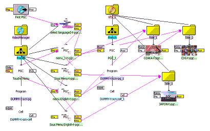

  8. DISCAM
    49
    L’image jointe précédemment ne servait qu’à démontrer qu’il était possible de créer des liens entre le VMG et le VTS avec des conditions dans les GPRM, sinon son contenu n’à aucune importance ce n’est qu’un simple TEST.
    Sinon je confirme quand plaçant tout les menus et sous menu dans le VMG l’affichage MENU ce fait très bien sur la platine DVD et que les touches menu + title fonctionne également aussi.
    Bien sure la condition est de passer par des DUMMY en TITLE et ROOT.
    Personnellement je gère plus facilement mes retours dans lesquels j’utilise plusieurs menus/Sous Menus chapitré en 2 (transition + menu avec sub) sur 2 VTS avec certaines parties commune pour chaque langages.
    Je n’impose pas ma manière de faire, mais simplement j’expose une solution qui fonctionne aussi très bien parmi tant d’autres.
    Amicalement.
