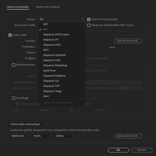

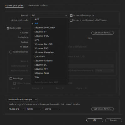

    Je n'ai pas compris l'intérêt de ce plugin pour AfterEffects.
    Chez moi il n'apparait pas dans les sorties directes de AfterEffects (file d'attente de Rendus, voir image), par contre je peux très bien utiliser le plugin de Premiere dans l'export AfterEffects via MediaEncoder (ce qui est la méthode recommandée actuellement).
    L'export direct via la file d'attente de rendus est très limité est reste pour compatibilité avec les versions antérieures.

  8. ogt
    Rectificatif, j'avais copié le plugin voukoder.aex dans une autre version que celle que j'ai testée, donc il apparait bien dans la liste des export directs.
    Mais cela ne change rien à ma remarque : je n'y voit aucun intérêt, l'export direct de AfterEffects étant amené à disparaitre.
