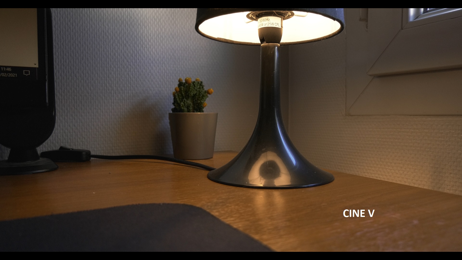

    J'aimerais vous présenter mes réglages concernant ma Pana HcX1, sachant que je tourne avec le profil Cine V. Je précise une fois de plus que je fais de la fiction en noir et blanc pour le moment.
    Master Detail -31,
    Detail Coring 0,
    Skintone Dtl OFF,
    V Detail Level -7,
    RB Gain Control NONE,
    Chroma Level -10,
    Chroma Phase 0,
    Matrix CINE-LIKE,
    Color Correction NONE,
    Master Pedestal 0,
    Gamma Mode FILMLIKE3,
    Black Gamma -1,
    Knee Mode MANUAL,
    Knee Master Point 100.0,
    Knee Master Slope 85,
    DRS OFF,
    DRS Effect 1,
    Auto Iris Level ON,
    Auto Iris Effect 0,
    NR Control -5

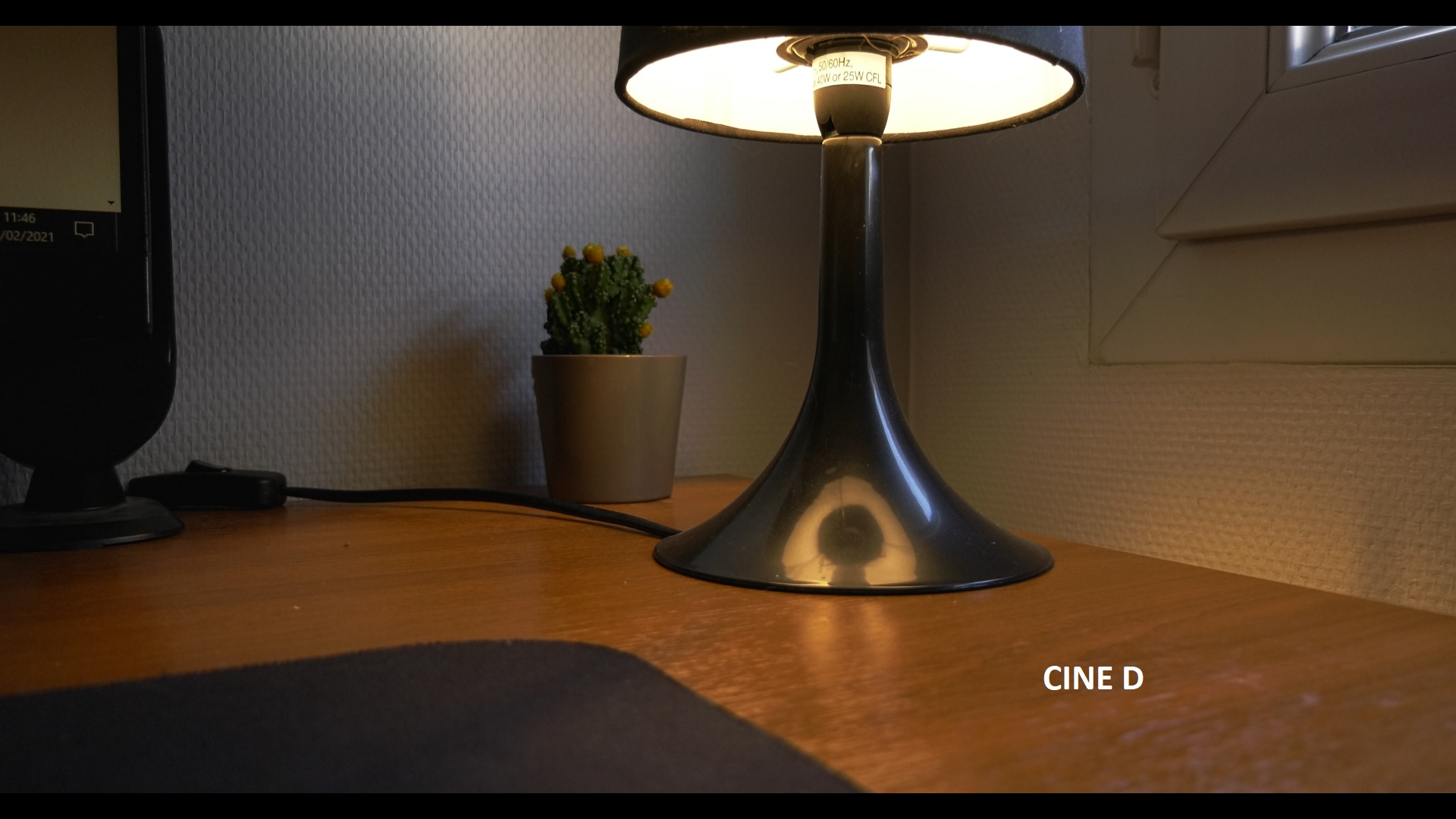

    Voici mes réglage avec deux profils différent: le CineV est le profil que je préfère car je veux le moins de couleur possible.
    Le problème du CINE D c'est qu'il me crame la peau du visage, je suis trop rouge et je ne sais pas comment régler ça.
    Mes réglages viennent de cette personne sur YouTube.
  2. homero
    +1 186 / 6 576 / -20
    29 035
    Maquillage ! L'image c'est aussi ça avec la gestion des lumières, la déco, les costumes !
