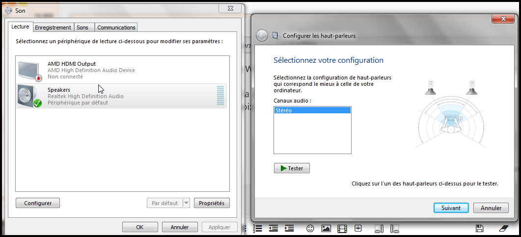

  8. ogt
    17,700
    23,510
    +713 / 1,396 / -42
    Oui, cette carte comporte un connecteur DVI, un connecteur HDMI et 3 connecteurs display-port.
    Pour utiliser 2 écrans HDMI, il suffit donc d'ajouter un câble adaptateur DP => HDMI, par exemple ;
    Cable Matters Câble DisplayPort vers HDMI - 2m: Amazon.fr: Informatique
    Il suffit d'aller dans le gestionnaire son de Windows, et de définir le périphérique par défaut de la sortie son ; par exemple les haut-parleurs.
    => clic droit sur l'icone haut-parleur dans la zone de notification en bas à droite de l'écran, puis
    Périphériques de lecture, et la faire les choix qui vont bien.
  9. Thathanka
    1,750
    896
    +6 / 19 / -0
    OK, je vais acheter ce câble adaptateur.
    Après je verrais pour gérer du multi écrans. Pour le moment je n'en ai qu'un et je reviendrai vers vous plus tard.
    OK, j'ai trouvé ce que tu m'expliques. Effectivement est coché W2261-C qui doit être la sortie HDMI. Merci pour l'info.
