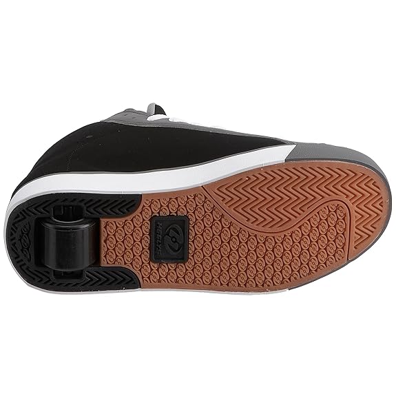

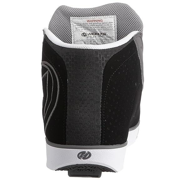

    sur 550D toutes les optiques que j'ai pu utiliser ont été parfaitement stabilisées des plus courtes aux plus longues. pour avoir des mouvements fluides, il faut éviter de trop raidir ses bras et adopter une démarche "fluide" pas de loup est pas si mal que cela... ou encore sur un sol plat et dur (béton/ route) les rollers (patins à roulettes) sont pas mal à utiliser, ça permet des mouvements parfaits et gomme efficacement les soubresauts des pas.
    pour des mouvements efficaces, il faut éviter de filmer des sujets à moins d'un mètre en courant ou en marchant rapidement.
    la stabilisation du 4 ème axe existe déjà et ne devrait pas tarder à arriver sur le marché.
    seul inconvénient des rollers, ils faut faire un peu l'équilibriste :rolleyes:
    sinon il y'a les chaussure à roulettes

    un peu compliqué à utiliser dans la forêt les rollers... je ne comprend pas trop le concept de la chaussure à roulette.
