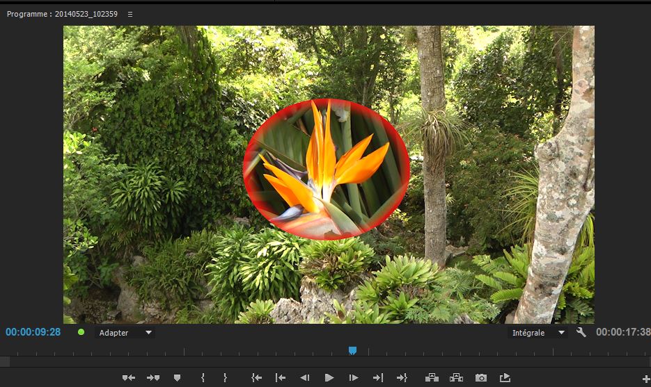

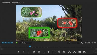

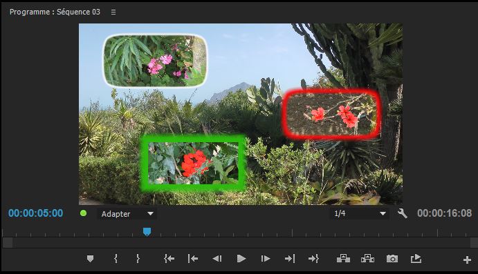

    Bien sur que si, dans toutes les versions :
    Il faut utiliser l'effet Esthétique : Contours bruts (ex image1).
    Et dans les dernières versions (CC2015) on peut très simplement appliquer des masques dans tous les effets, y compris l'Opacité, ce qui permet de réaliser ces bordures très facilement (ex image2 , avec un fond rouge et deux masques dans l'opacité)

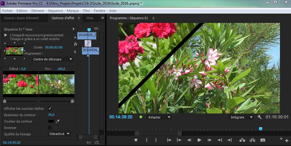

  9. ogt
    Si vous donniez le nom de la transition utilisée ce serait plus simple pour vous donner une réponse.
    Par exemple dans toutes les transitions SENS, vous pouvez donner une épaisseur et une couleur à la barre de séparation entre les 2 images (ex image1)
    Sur un split-screen simple (sans utiliser de transition), il suffit d'avoir un fond de couleur (noir par exemple) et d'incruster vos images par dessus (ex image2)
    Je ne vois vraiment pas où est le problème pour réaliser ce que vous voulez faire !

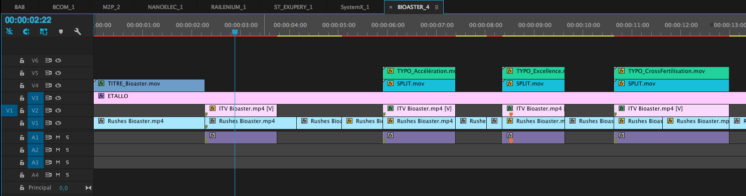

    Et je ne souhaitait pas faire de masque à la main avec une piste de fond noir car cela m'oblige à créer 2 masques (1 pour ma piste de video d'illustration et 1 pour ma piste d'ITW). C'est plus rapide d'avoir à faire un simple volet (fixe) sur ma piste supérieur (les ITW) et de régler l'angle de ce volet.
    Voilà.
