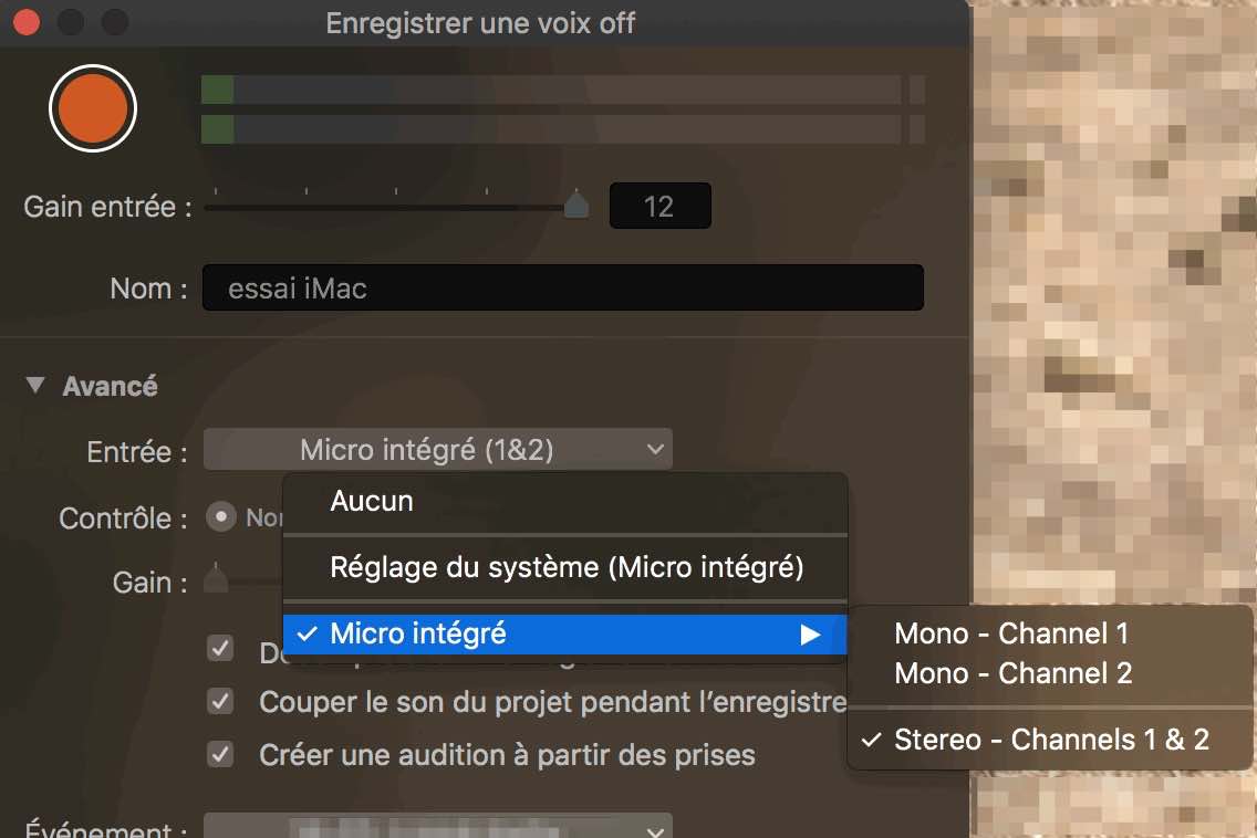

    @ VSD : c'est FCP X 3 dont il s'agit dans mon essai.
    @ saint kro : pas de bonnette sur le micro. Pour la résonnance, madame n'est pas speakerine et moi encore moins preneur de son…:rolleyes: Mais avec une bonnette, on devrait l'atténuer sensiblement.
    Ouvert dans Audacity, le fichier 'Samson' présente bien deux pistes. Mais le spécialiste, c'est toi, et si tu considères qu'il est mono, sans doutes as-tu raison.
    Ceci dit, le problème n'est pas la comparaison entre les deux enregistrements Samson et iMac, mais la présence ou non de bourdonnement, objet du post d'aparura.
    Bourdonnement qui se produirait avec l'iMac et FCP X et pas avec le vieux MacPro et Soundtrack pro.
    As-tu entendu un bourdonnement dans mes échantillons ? ?
    @ apatura : c'est sûr, je n'ai pas les mêmes exigences que les tiennes, je ne suis qu'un petit amateur. Et à mon humble niveau, même si je concède que l'enregistrement Samson est meilleur, je considère que l'enregistrement iMac n'est pas si mauvais.
    D'autant plus qu'on peut l'améliorer sensiblement avec des filtres.
    J'en terminerai en prétendant que ce micro Samson est tout de même un 'bas de gamme', et que celui qui a des exigences élevées a tout intérêt à acquérir quelque chose de plus élaboré.

    J'ai dit que le micro était mono, le fichier comporte deux pistes absolument identiques, aussi bien pour le Samson que l'IMac.
    La remarque concerne l'indication par madame de la référence du micro suivi de stéréo.

    Oui, parce que le réglage d'enregistrement était sensé dans les deux cas être stéréo. J'ai bien vu que les deux pistes sont identiques.
