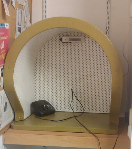

    Pour réduire les bruits ambiants, tu peux utiliser une cabine téléphonique
    C'est moins esthétique, mais ca fonctionne.
