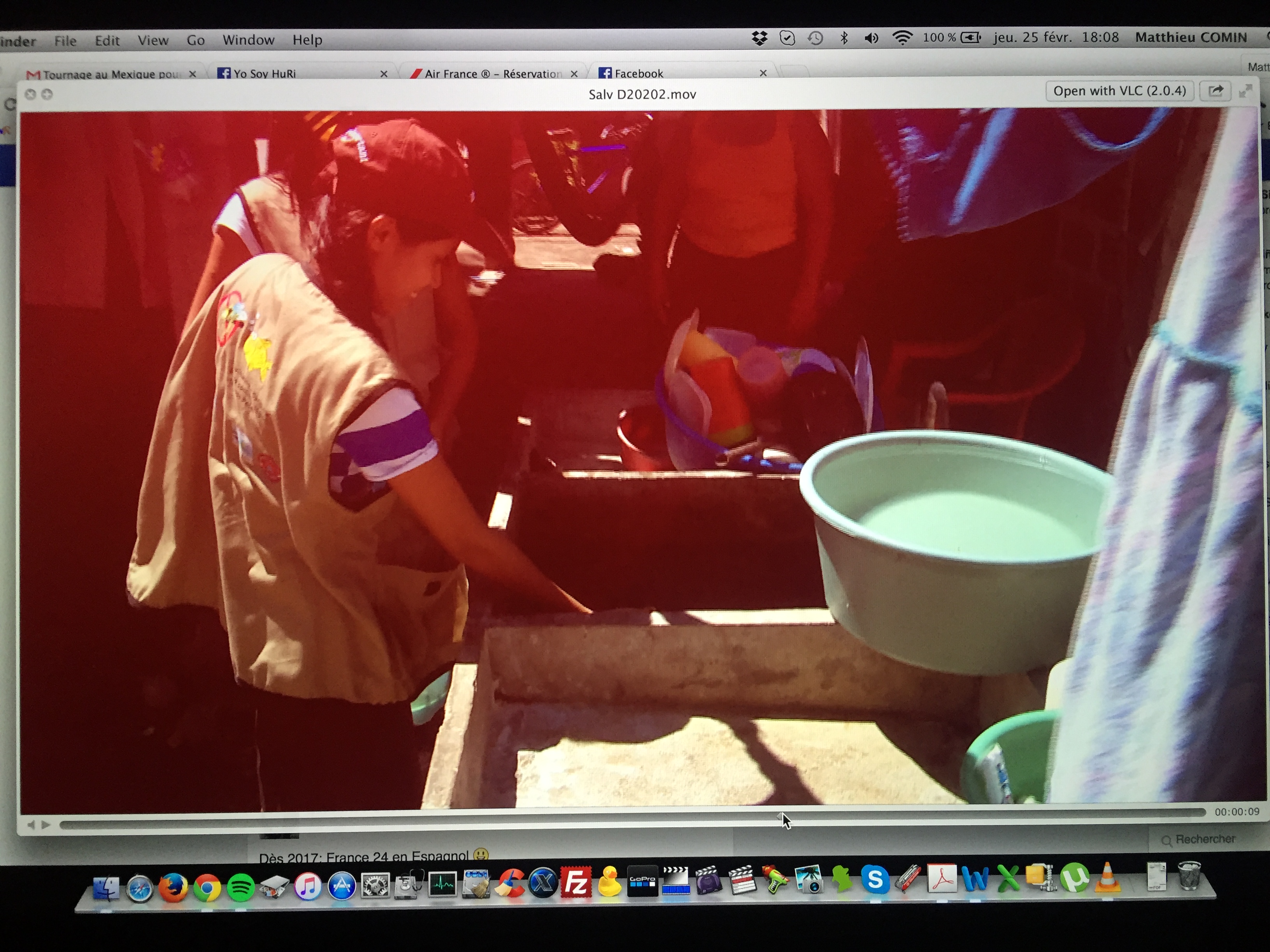

    Malgré quelques recherches, je n'ai pas trouvé de cas similaires à mon problème sur ma PMW 200, à savoir un voile rouge ou vert qui vient se superposer à l'image. Cela peut durer quelques frames voire quelques secondes. Le problème est apparu sur 2 clips il y a 2/3 ans puis plus rien jusqu'à ces jours-ci. Pas d'humidité ou de températures extrêmes. Tournage en extérieurs par beau temps. Avez-vous déjà vu cela? Au téléphone le gars de Sony n'a pas semblé connaître le problème. Je l'amènerai dans quelques jours, mais en attendant des retours d'expérience sont les bienvenus. Merci

    :hello: Tout ou partiellement , j'ai connu ...pour moi c'était problème de positionnement du filtre ND en position intermédiaire

    25
    Oui ça m'intéresse merci. Regarde le screenshot, c'est partiel.
    Mais c'est pas très logique que le filtre ND (pièce mécanique) occasionne ce problème, qui plus est intermittent

    Oui ma PMW 200 de l'époque, Non pas consulté Sony.. j'ai simplement pris soin ultérieurement de bien vérifier le verrouillage du filtre ND
    et plus jamais reproduit (c'est arrivé aussi sur d'autres caméras Sony, quelques témoignages existent sur le repaire )
    (moi c'était un Halo vert sur le bord opposé du tient en haut à droite)
