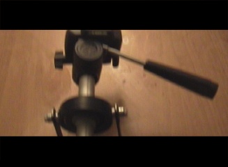

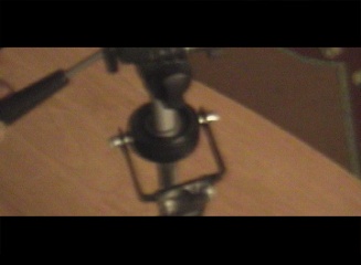

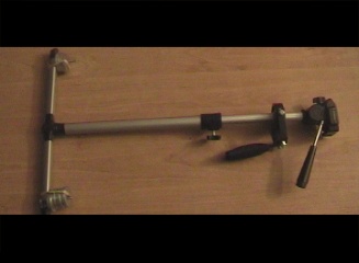

    je vous présente ma Steadycam que j ai fabriqué il y a 3 mois j ai monté le steady cam en 1 aprés midi
    un jai passé une bonne heur chez castorama pour trouvé toute les éléments
    prochain montage une grue j'ai repérais des chose chez castorama qui pourais etre utilisé pour monté une grue sen tro de modif dans le coté jardinage ;)

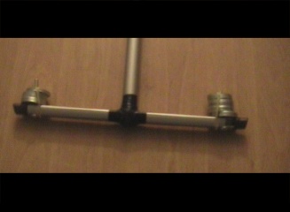

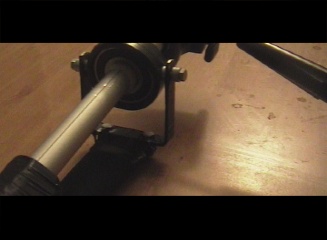

    mes c assé simple a faire il faut acheté un pied de camera chez darty ( le modél keu j'ai untilisé c le HAMA STAR 20 demonté la parti du bat les 3 pieds et gardé toute les piece demonté avec un des pied le plus gros persé un trou au centre le vrai centre donc métre obligatoire et ensuite faire 1 trous a chaque extrémité moi j ai fait les trous 3,5cm de l extremité de la bare apres faut acheté 2 équaire de petit un racord pvc des rondel pour les poid et un roulemen a bille il faut acheté les roulemen apres avoir acheté son trepier pour avoir le diamétre du tube et acheté un roulemen dans le k elle le tube poura passé un foi le trépier acheté diréction castorama avec un pied a coulise un petite régle et c partie ;)
    ps: et dans castorama comme j ai dizé tu véra pas mal de truk qui pouron de servire
    ex: j ai vue un petit chariot plan ( en mon avis c un truc pour les deménageme,) il a des roud les rous son par 2 ce que jai fait je suis partie avec au raillion pvc j ai mes 2 tube au sole possé le chariot dessu et javai un chariot de traveling ;) valeur 30e
