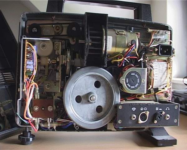

  10. roger lauwens
    13
    Mille excuses pour la réponse tardive

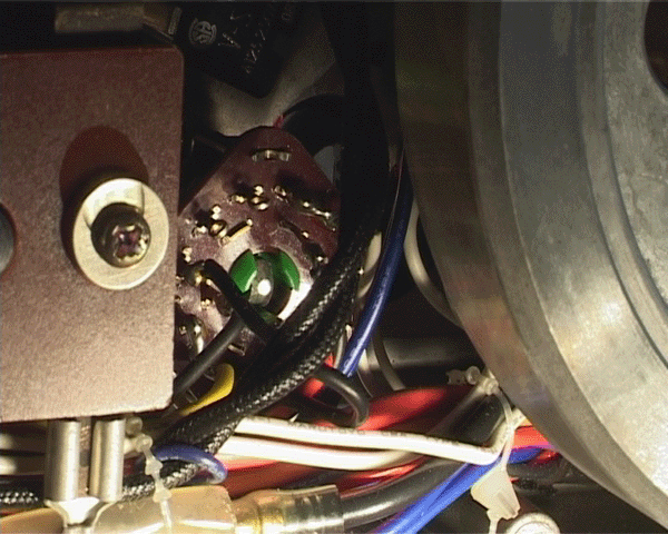

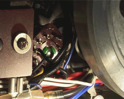

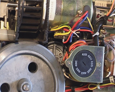

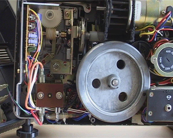

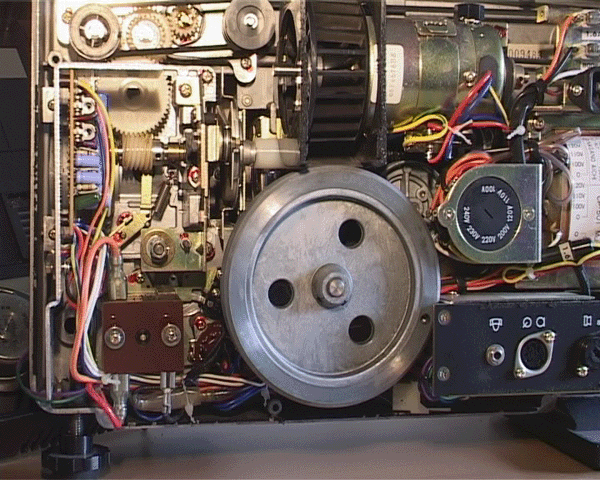

    jrgrini : en annexe les fotos. J'espère quelles vous donnent la solution
    mcr : mon projecteur est identique au votre
    Merci pour l'aide

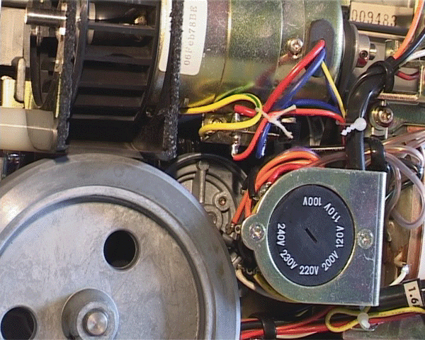

  11. jcgrini
    Conseiller Technique So
    5,970
    13
    7,909
    +1 / 1 / -0
    salut
    c'est dur sans l'avoir en main.

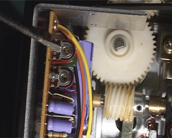

    mais à mon avis sur la photo 002 et 007 en haut à gauche on voit bien les 2 potentiometres de réglages de vitesse. un pour 18 et un pour 24.
    avant de les toucher:
    ou tu les mesures, ou tu fais un repère avec un feutre.

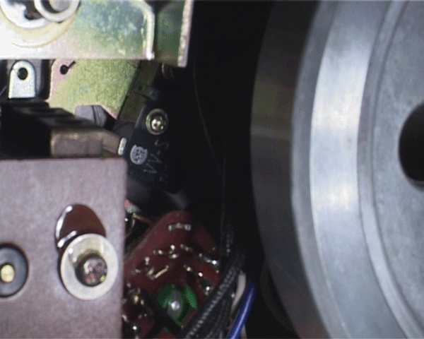

  12. roger lauwens
    13
    jcgrini
    le bouton 18/24 i/s agit sur une roue ( commutateur ? ) avec des fils électriques
    Il est à moitié caché derrière la grande roue.
    Merci pour votre aide
  13. jcgrini
    5,970
    13
    7,909
    +1 / 1 / -0
    le commutateur 18/24 commute certain fil des ces 2 mini potentiometres ajustables que l'on voit en haut à gauche justement.
    tu peux suivre les fils (couleurs) pour confirmer mon intuition.
  14. roger lauwens
    13
    Cher Mr jcgrini,
    Je presume que j'ai trouvé les 2 potentiomètres ajustables.
    Grand merci pour votre aide
  15. jcgrini
    5,970
    13
    7,909
    +1 / 1 / -0
    c'est fort probable. mais n'ayant pas ce projecteur sous les yeux . .
    je conseille de bien repérer la position actuelle. et tester le réglage projecteur en marche.
    comme ça tu repèreras celui qui agit en 18 et celui en 24.
