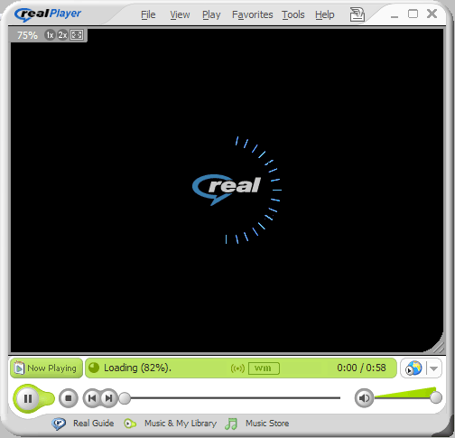

  13. Xl1s'iste
    3 150
    1 331
    Essaie avec Real player, GiLd, ça marche!
      17.1 KB
      216
  14. Gild
    +17 / 51 / -0
    12 280
    60
    7 808
    OK:)
    Merci pour ce truc:D
    GiLd
