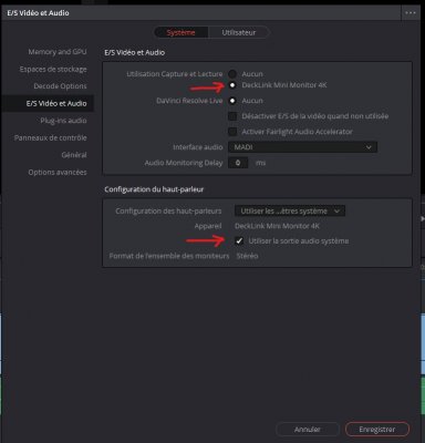

  8. jcvideo
    1,870
    13
    411
    +39 / 86 / -0
    Pour information, j'ai finalement trouvé l'origine de mon problème de Voice Over.
    En cause la "configuration du Haut-parleur" dans les préférences E/S Video & Audio.
    En effet lorsque l'on utilise pour le monitoring une carte BMD Decklink mini-monitor 4K
    (ce qui est mon cas), la case "Utiliser la sortie audio système" n'est pas cochée par défaut.
    Le monitoring audio dans Resolve est alors dirigé vers la Decklink(*).
    Pour utiliser le Voice Over, la case en question doit être cochée pour diriger le monitoring
    audio vers la sortie audio système.
    Curieux !!! On imagine mal le rapport avec l'entrée audio. Rien de décrit dans le manuel sur le sujet.
    En conclusion :
    Si l'on veut utiliser le Voice Over, dans le cas d'une carte Decklink installée, il FAUT coché la case "Utiliser la sortie audio système"
    et relancer Resolve.
    :jap:
    (*) Ce qui n'était pas gênant en soit pour moi puisque j'ai un mixage au niveau des enceintes entre la sortie audio PC
    et la sortie audio du moniteur TV
    N. B. : Le Support BMD qui suit le pb, connaissant ma config. PC, n'a pas pensé aux préférences Resolve
    #8 jcvideo, Feb 2, 2019

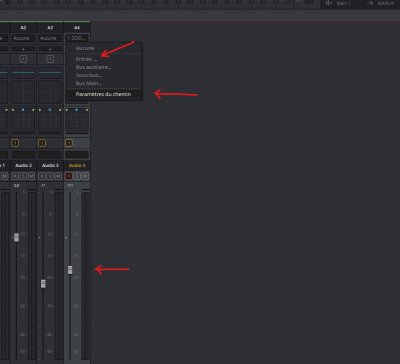

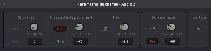

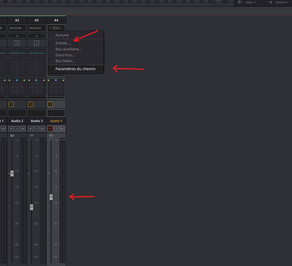

  11. jcvideo
    1,870
    13
    411
    +39 / 86 / -0
    Voir photo jointe
    Pendant l'enregistrement (bouton "R" en rouge), le niveau audio se règle dans le mixeur Fairlight avec le potentiomètre
    de la piste que vous avez dédié à l'enregistrement.
    "Paramètres du Chemin"
    Je le pense aussi car ces réglages n'interviennent pas pour ce qui nous intéresse.
    La description de la procédure d'enregistrement est très bien décrite sur le site d'Erwan (yakyakyak.fr)
    J'avais aussi regarder ça. Ce qui s'en approche se situe dans les paramètres de projet mais les préférences s'appliquent aux captures video avec matériel dédié.
    :jap:

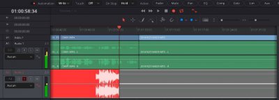

  12. fab10
    2,070
    925
    +2 / 1 / -0
    Merci jcvideo.
    Oui le tutoriel du Yak est très bien fait comme toujours, j'aurai dû jeter un œil !
    Une fois l'assignation des pistes effectuée, c'est très simple. Il manque juste un raccourci clavier pour Record.
    Et le fait de pouvoir utiliser différentes prises sur une même piste est franchement très intéressant (affichage des éléments audio).
    Par contre après une session d'enregistrement, j'ai peur c'est de me retrouver avec des tas de fichiers wav inutiles (mauvaises prises).
    On peut repérer les fichiers wav inutilisés en mode icône, mais on ne peut pas les supprimer du disque dur directement depuis Resolve.
    On peut toutefois demander à ouvrir l'emplacement du fichier, l'explorateur s'ouvre, et là on supprime. Faire ça pour 30 fichiers va s'avérer laborieux.
    Resolve permet de supprimer un fichier du projet mais si il reste sur le disque, ça n'a pas d'intérêt.
    PS : Dans la bibliothèque de média, en mode texte, on peut cocher "utilisé" pour avoir la colonne du même nom. Mais cette colonne reste tout le temps vide qu'un média soit utilisé ou non. Qu'ai je loupé ?

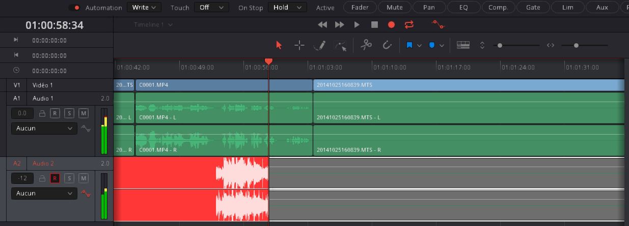

  13. jcvideo
    1,870
    13
    411
    +39 / 86 / -0
    On ne peut pas les supprimer du disque depuis le mediapool tout comme les autres autres clips audio/video.
    On peut le faire depuis Resolve dans la page Media en sélectionnant le répertoire "Captures" situé dans l'espace de stockage
    que vous avez déterminé dans les préférences.
    Il s'agit de la case à cocher "Utilisation" : effectivement elle reste vide ???...
    En mode Vignettes, les clips utilisés sont soulignés en rouge, du moins la partie située entre les points IN & OUT (marqués par des barres verticales grises.
  14. fab10
    2,070
    925
    +2 / 1 / -0
    Oui et le terme vignette est effectivement plus approprié que le terme icône !
    Je viens de trouver pour la case à cocher, il faut cliquer droit sur un fichier et choisir "Mettre à jour l'utilisation", ça s'applique alors à tous les fichiers.
    Bizarre que ça ne soit pas automatique !!!
    Ah oui c'est pratique, ça évite de passer par l'explorateur et on accède directement au fichier via la fonction "afficher dans les espaces de stockage".
    Malheureusement cette fonction n'est pas accessible si on sélectionne plusieurs fichiers.
    Quand il s'agit d'une trentaine de fichiers disséminés parmi les bons, c'est laborieux de les effacer un par un (dans l'espace de stockage de Resolve, il faut 4 manipulations pour effacer un fichier !!!!).
    Le mieux serait de le faire au fur et à mesure, mais quand on fait une matinée de prises de voix off avec des interlocuteurs peu patients, ce n'est pas vraiment le moment. Mon cas de figure n'est peut-être pas courant.
