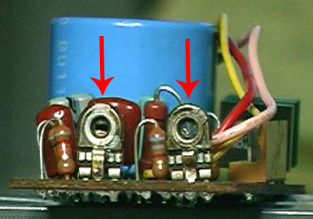

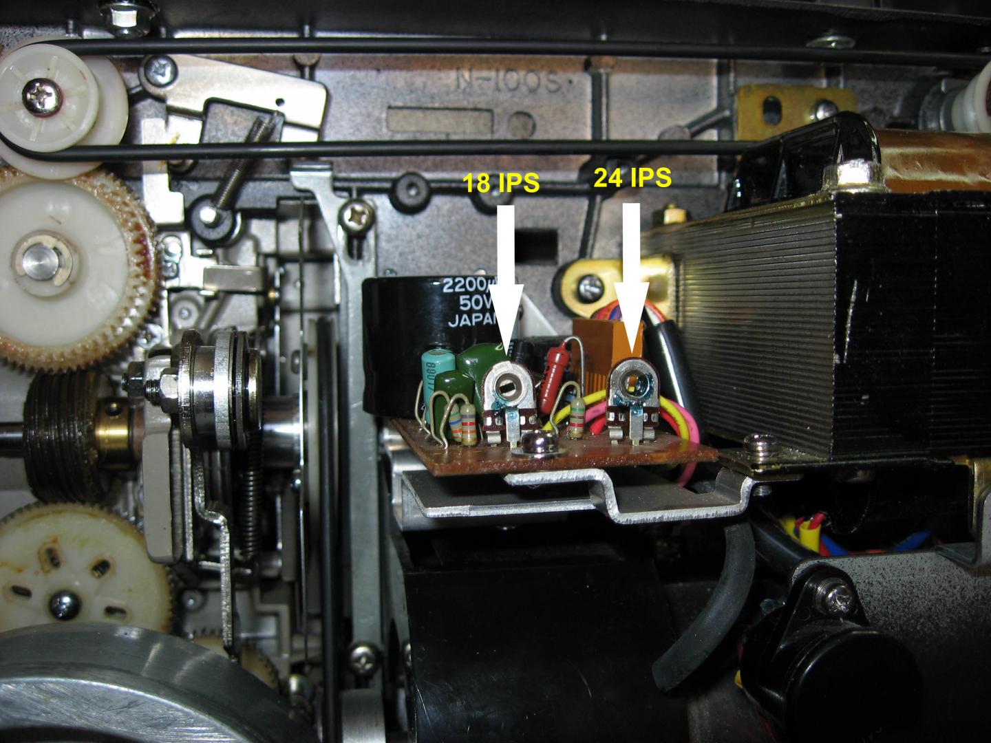

    Ce projecteur possède un circuit électronique permettant de stabiliser sa vitesse... Sur ce circuit se trouvent deux résistances ajustables (l'une pour 18 im/sec, l'autre pour 24 im/sec).
    En agissant sur celle qui commande le 18 im/sec (celle de gauche), tu peux obtenir les 16,67 im/sec permettant de supprimer le papillotement lors d'un transfert.
    Diminuer progressivement la vitesse, en contrôlant sur un moniteur ou un téléviseur, jusqu'à disparition du papillotement.

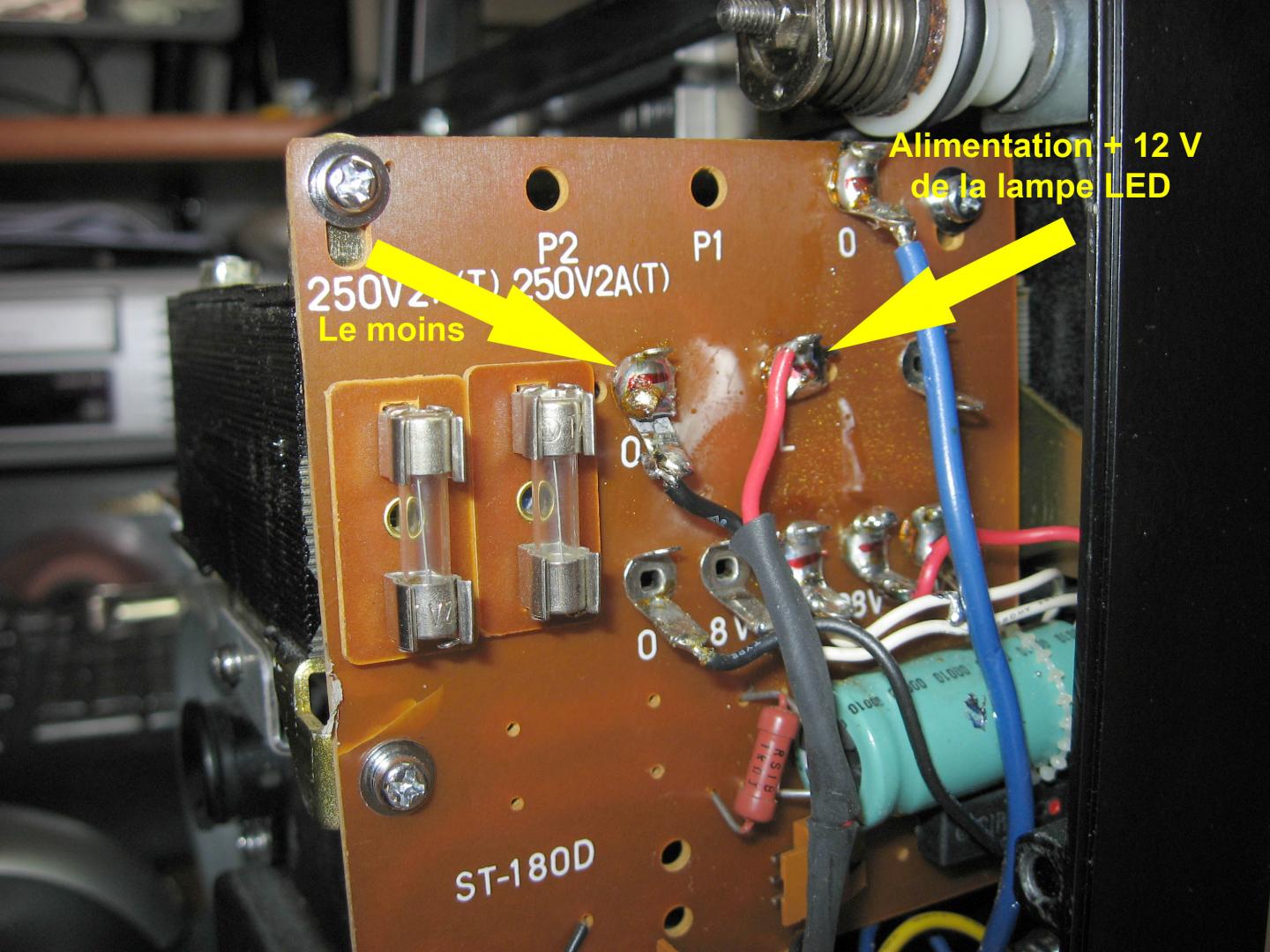

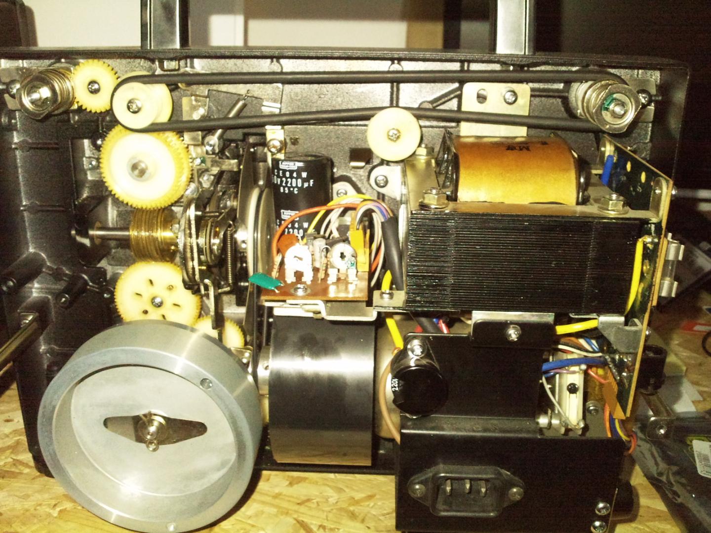

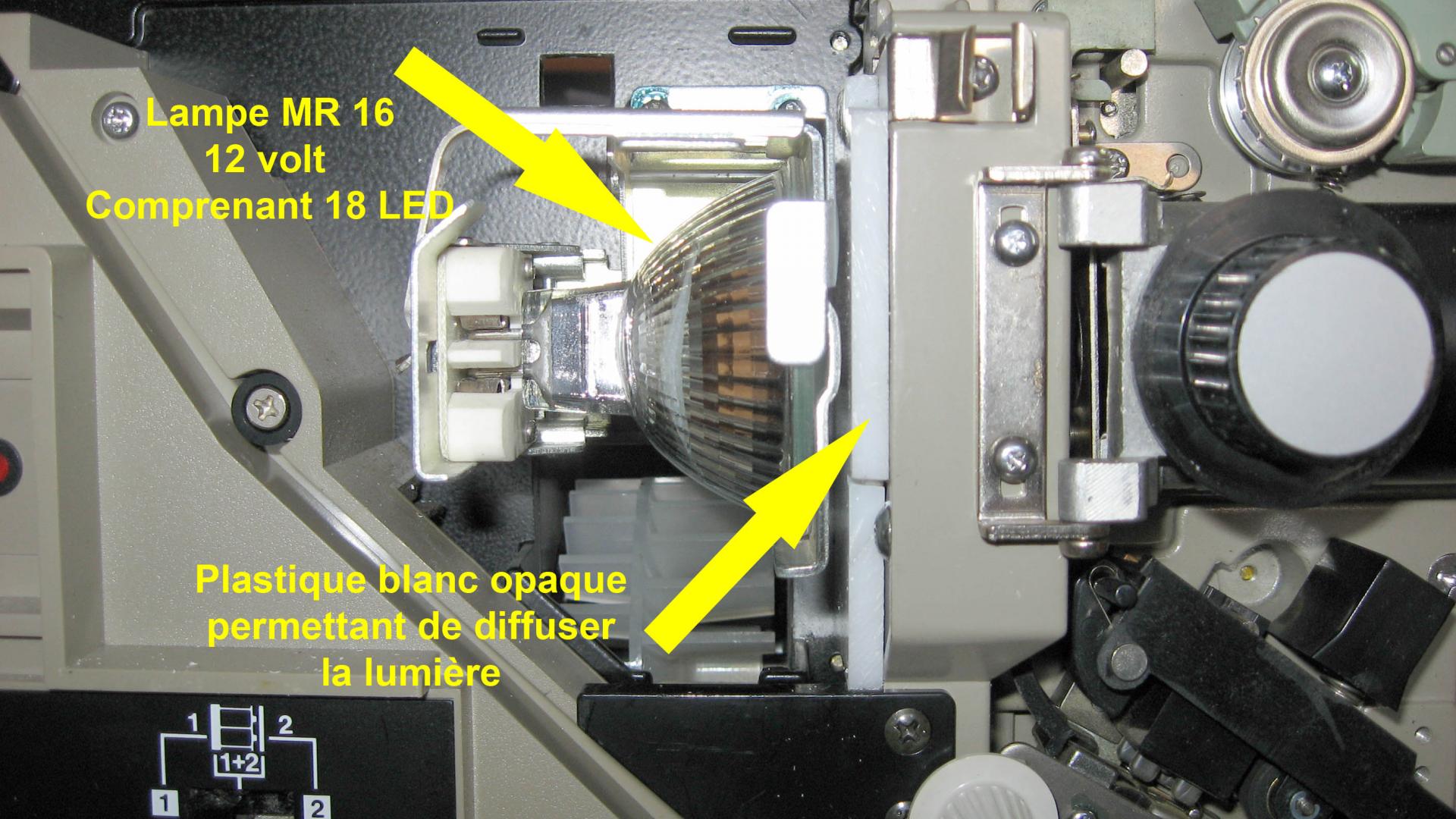

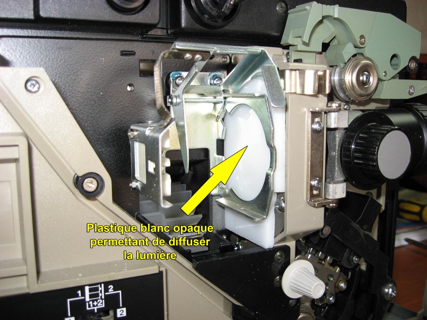

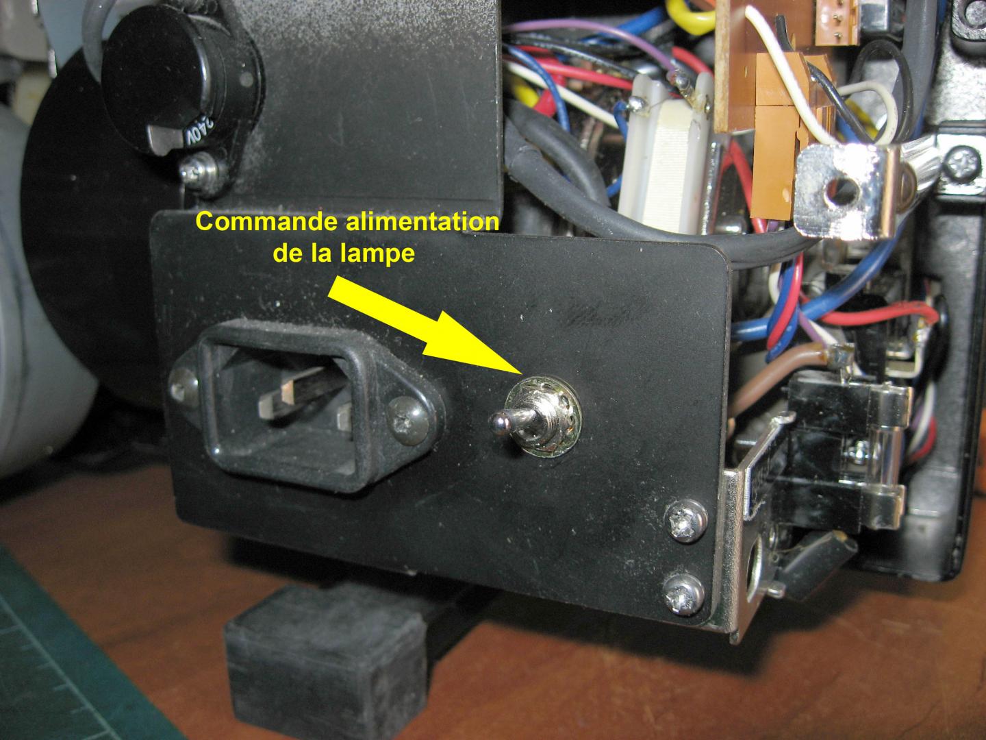

    Oui MCR je possède presque toute la gamme des projecteurs Super 8 Elmo :ST 160 - ST 180 - ST 600 - ST 800 - Elmo Sound HiVisionSC-18M ainsi que des GPE 8 S8 - FPC 8mm et autres dont je n'ai pas le référence en tête .
    La régulation de ces appareils (super 8) est la même pour tous (voir photo 1)
    Modification apportée pour le transfert (photo 2)
    Utilisation d'une lampe LED (18) 12V -
    Diffuseur blanc opaque (photo 3) -
    Lampe alimentée par le circuit 12V de l'ancienne lampe (12V 100W) (Photo 4) -
    L'alimentation est gérée par un intérupteur à bascule (Photo 5)
    Voila j'espère avoir étais assez clair.
    Pour voir mes transferts pvp-asso.fr rubrique films sonores de M Georges HOLIN.
    Bien cordialement à vous et un bonjour à MCR
    Stumpy
    Pour info : les photos ont été prises sur un ST 180

    J'ai ouvert le capot arrière du Elmo
    Ok merci.:bravo:
    J'ai ouvert le capot :mdr:et je trouve la même chose que ce que Stumpy montre en photo.
    A la méthode Stumpy :good: je pourrai y toucher avec un tournevis facilement et l'aide d'un moniteur de contrôle ?.!!!!!
    Là où se trouve la partie de régulation de vitesse.
    Voici une photo. Photo0986.jpg (220,1 Ko)
    Merci de m'éclairer...:)

    J'utilise une lampe LED 12V - 100W acheté sur Bastille (assez chère), et je pense avoir eu envie d'installer un variateur sur l'ensemble de mon projo mais cela reste à discuter pour le transfert.
    Le diffuseur blanc opaque je l'ai trouvé sur des anciens boitier de k7 VHS, la partie blanche est opaque (est ce suffisant ?)
    L'alimentation devrait être gérée par un petit interrupteur "molette", où en trouve t on ? Car l'interrupteur à bascule est assez compliqué si je veux varié la lumière.

    La lampe 12 V 100 W est trop puissante car lorsque tu vas faire une arret sur image tu vas "griller" le film. La lampe à utiliser est de marque "ELGO" type MR 18 18 LED 1.2 W et cela suffit.
    Attention au diffuseur, si celui-ci laiise passer trop de lumière l'image projetée sera "cramée" même si le diaph du camescope se trouve sur 11, donc prévoir un diffusuer assez épais comme le mien 3 à 4 mm.
    Désolé mais je n'ai passez de connaissance en électronique pour te conseiller un variateur de lumière.
    Pour régler la vitesse du projo à 16.66666... il faut que le moteur tourne à 1000 TM.
    Vas sur le site de PACA Vidéo, Gégé13 donne toutes les explications.
    Sinom, et quand on a l'oeil "averti" il suffit de projeter avec le condenseur en passant par un camescope vitesse réglée sur 50eme et vérifier sur un moniteur vidéo, en agissant sur les résistances variables. (voir photo)

    Un petit tournevis fait parfaitement l'affaire.
    Le plus simple c'est de contrôler l'absence de papillotement sur un moniteur ou un téléviseur relié au caméscope.
    Comme ce projecteur est très stable, une fois le réglage effectué, il ne bouge plus.
