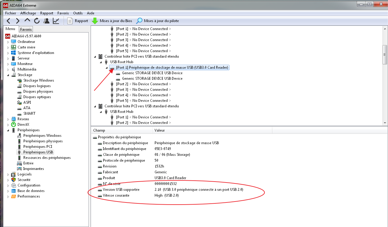

  9. ogt
    Si votre lecteur de carte intégré est en USB2 (fort probable) le débit ne me surprend pas !
    Exemple sur mon image, un lecteur USB3, connecté sur un port USB2.
    Image sortie de AIDA64 Download AIDA64 Extreme 5.98.4800 (ZIP) | AIDA64
    #9 ogt, 10 Novembre 2018
  10. Guest20191220
    Oui 20Mo/s est normal pour du USB 2. Avec le GH5 en 4K il y a peut être des débits qui atteignent voir dépassent le 160Mb/s (20Mo/s) ? d'où quelques saccades.
