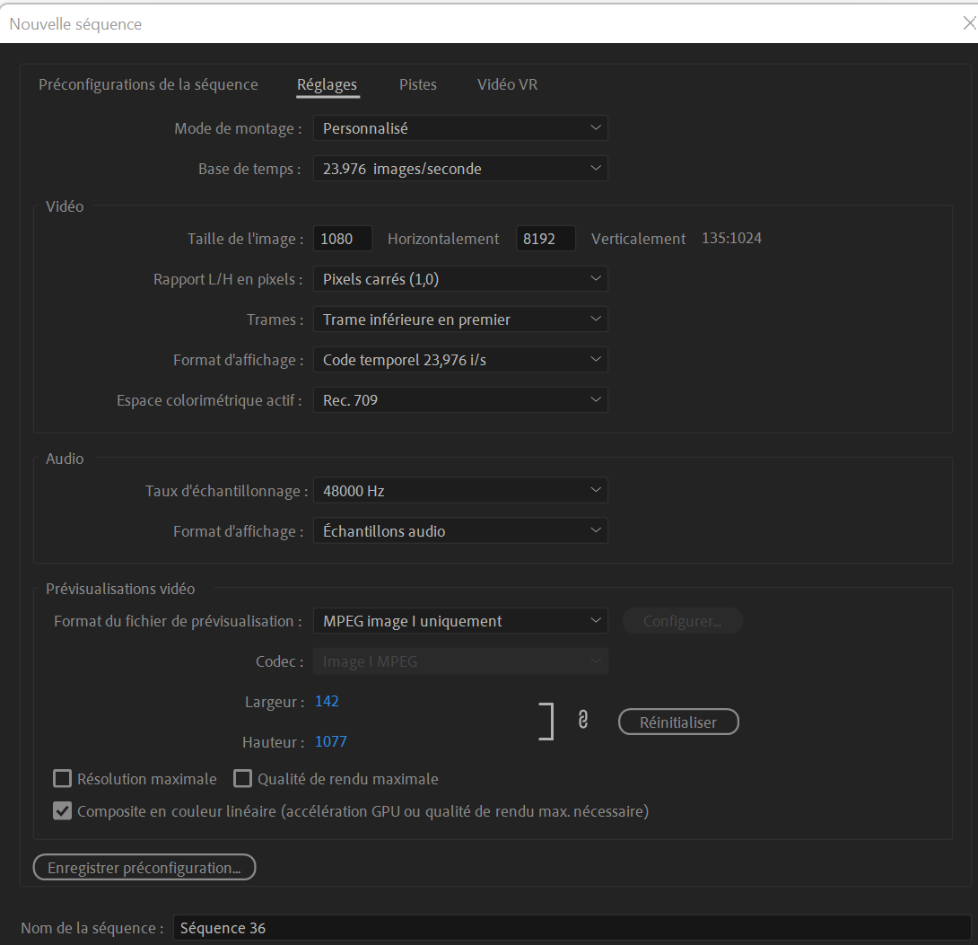

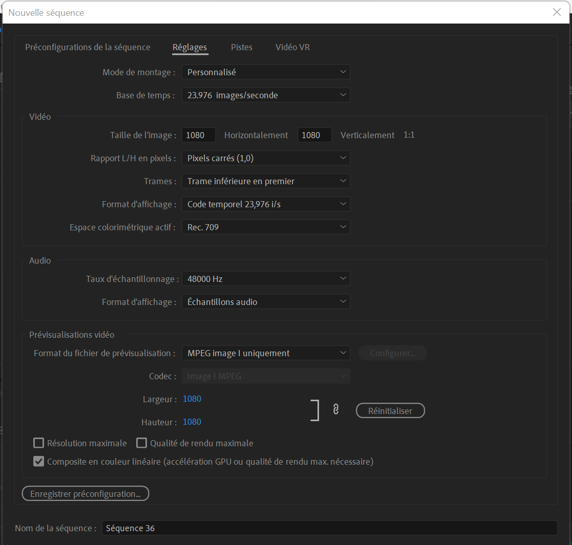

    Quels sont tes réglages de séquence ?
  3. egliie
    Je modifie les 4 premiers champs (Mode de montage, Base de temps, Taille de l'image et Rapport L/H), le reste je touche pas :
    #3 egliie, 21 Janvier 2022

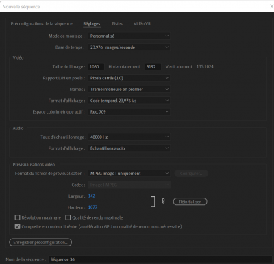

    J'ai fait le teste avec les mêmes réglages que toi et hors que la vidéo est coupée à gauche et à droite, la qualité est la même que la vidéo source !!! Si tu laisse le plan de monateg sur 1920 x1080, et tu exportes en 1080 x 1080, c'est logique que tu as les bandes noir en haut et en bas !
    Par contre je n'ai pas compris le réglage sur la pièce jointe " 1080 x 8192" ???
  5. egliie
    C'est une erreur le réglage sur la pièce jointe " 1080 x 8192", c'est bien 1080 x 1080.

    C'est bien ce que je soupçonnais : le souci, c'est que t'es en trame inférieure alors que tu devrais être en progressif
  8. egliie
    Merciiii @Alcoriza !! J'ai changé ce réglage et effectivement je n'ai plus les "stries" à l'export !!! J'avais le même problème à l'export en .gif, et il a disparu également ! C'était pas grand chose, mais j'aurais jamais trouvé ahah
    Pour ma culture perso, c'est quoi la diff entre "trame inférieure" et "progressif" ?
    Tant mieux si chez toi ça marche , tu as surement tous les bons réglages de base, c'était pas mon cas.
  9. Alcoriza
    8 200
    94
    5 209
    +294 / 698 / -5
    Trame inférieure ou supérieure, ça permet de travailler en entrelacé. Mais par exemple en 23.976 ou en 24 fps, tu es obligé de travailler en progressif.
