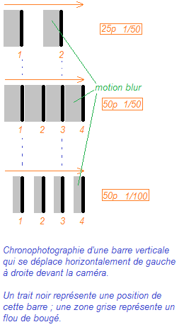

    Je viens de faire un petit schéma car je pense être plus à l'aise et plus clair avec des images à l'appui, qu'avec des mots (eh oui je ne suis qu'un vidéaste amateur, pas un écrivain). :mdr:
    En fait, la "Théorie des 180°" postule que le flou de bougé doit avoir une étendue égale à la moitié de la distance entre deux positions successives (cf. schéma 50p 1/100 ou 25p 1/50), quelle que soit la fréquence image.
    Autant cela se justifie pour le 25p, de préférence au 1/50 plutôt qu'au 1/25 puisqu'à cette cadence on est proche de la durée de persistance rétinienne (environ 1/25 s justement), le flou pourrait être davantage étendu qu'en réalité perçue, autant en 50p (ou 50i) ça se justifie moins car on est bien au dessous de la durée de persistance rétinienne. Le 50p au 1/50 (ou le 50i au 1/50) permettent à la fois d'être au dessous de la durée de persistance rétinienne et aussi de ne pas avoir de discontinuité entre deux images (trames) successives : l'effet phi peut créer quelque chose de plus "naturel" ; mais ce n'est qu'une hypothèse bien sûr...
    Par ailleurs, le 50p et le 50i finissent souvent en 25p lors de la diffusion... donc choisir 1/50 au lieu de 1/100 c'est davantage efficace pour limiter les saccades.

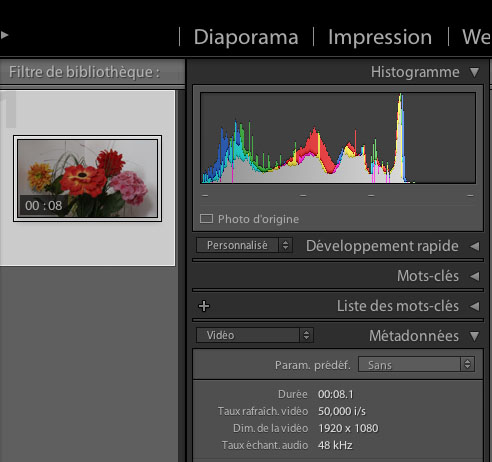

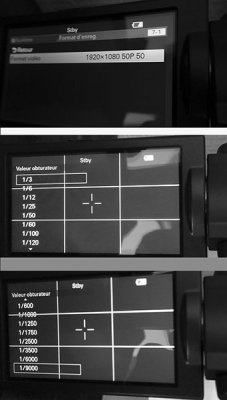

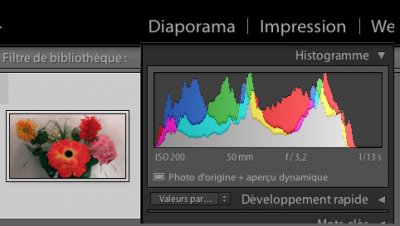

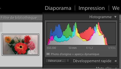

    En fait, j'ai testé avec mon camescope, il est capable d' "exposer" chaque image entre 1/3s et 1/9000s, en mode 50p, le maintenant sur mes genoux, j'ai filmé un bouquet peu éclairé en 1920x1080-50p gain 0dB, au 1/12s** à f:3,1 pendant 8s, j'obtiens un résultat sous-ex ( entre 1 et 2 crans ?) comparé à une photo de la même scène 200ASA ; 1/13s à f:3,2
    ** 1/12s ferait accumuler 4 expositions pour fournir 1 image : sur ma scène qui est fixe, c'es sans problème … sauf que j'ai - un peu (trop) - les genoux instables :suspicions:
    … Après (sous-) traitement viméo :
